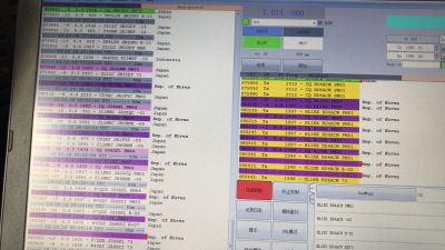

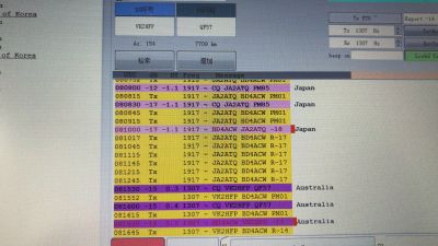

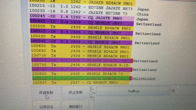

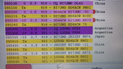

在家闲的蛋疼,实在无聊。

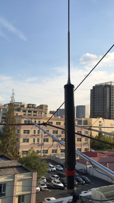

接上M-130A车载短波天线,用IC-7100,天线就在阳台空调罩子上,
离开墙面50厘米多,人和天线的距离只有1米1,10瓦都嫌多
阿根廷的19600多公里,没通到
弱信号通瑞士
还有一些盆友
感谢你们的信号报告,让我周末愉快,73

这个环境太差了,
是用来测试天线机械结构可靠性的,正常通联肯定不行,
天线要远离墙面。

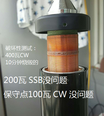

100W CW持续20分钟发射,线圈微热。
200W CW持续20分钟发射,线圈微烫
400W CW持续10分钟发射,线圈烧毁。
结论:100瓦 CW 一点问题没得。
这是上海微信群里 大佬 闲的无聊,测试的数据。
