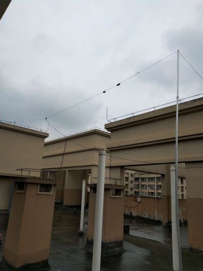

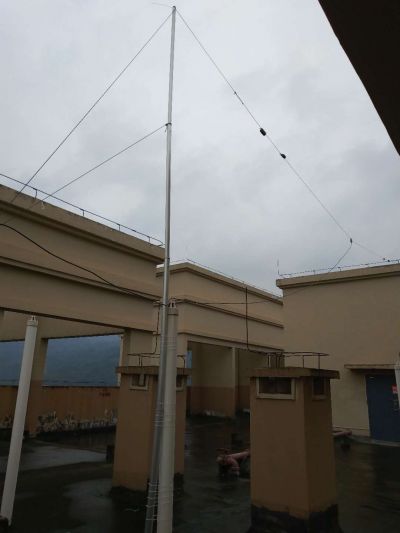

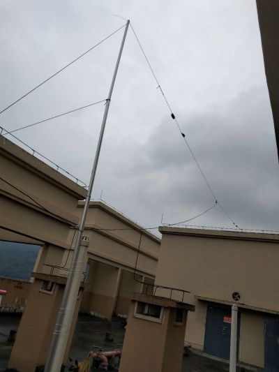

请大神们看看这样架设天线有什么不妥的 [复制链接]
离线bg8jsq
218
只看楼主 倒序阅读 0楼 发表于: 2018-10-19
因为条件限制 没更好的场地架设了。另外  馈线长度80米
呼号:BG8JSQ

只看该作者 1楼 发表于: 2018-10-19
立杆绑在排气筒上就很不妥。

只看该作者 2楼 发表于: 2018-10-19
你就老老实实的上个长线加天调吧!

只看该作者 4楼 发表于: 2018-10-19
长线加天调试了效果也不行,难道是因为我架设的方法有问题?我住在12楼,在厕所窗户外挂的天调,长线直接斜拉至2楼平台,但是对面就有一栋28层的高楼。用的4平方的电线,长度12米。请问这样的架设方法可以吗?

只看该作者 5楼 发表于: 2018-10-19
没高度还没上面栏杆高

只看该作者 6楼 发表于: 2018-10-19
叫国内似乎没问题,dx 不夠高

只看该作者 7楼 发表于: 2018-10-19
12米短了点吧,加到22米试试,不行就中间打个折,搞成水平三角。

只看该作者 8楼 发表于: 2018-10-20
你楼顶的天线与跟它平行的防雷网耦合了,驻波大,没射出去多少!高层楼顶面积都不大,上正V天线吧,支撑与防雷一定要搞明白!
你的馈线走向也有问题太靠近一侧的振子,馈电线尽量与振子呈90°夹角。
馈线也太长了,注意下馈线质量,建议用1/2馈管(价格低,损耗小)!

只看该作者 9楼 发表于: 2018-10-24
12米啊哈??     长度应该是  1/4 波长才好

只看该作者 10楼 发表于: 2018-11-02
这种扎带阳光里的紫外线照射几个月就酥了
