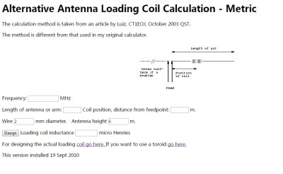

按照那个帖子的公式,40米段天线振子从10m缩短到5m,需要加载80微亨左右的电感,用直径32mm的的线圈骨架、1mm漆包线,需要绕将近90圈,漆包线长度就是9.3m左右。所以根本不是把多余的振子缠绕起来那么简单。
在线计算振子加感公式页:http://www.homepages.ed.ac.uk/jwp/radio/software/ct1eoj-m.html
