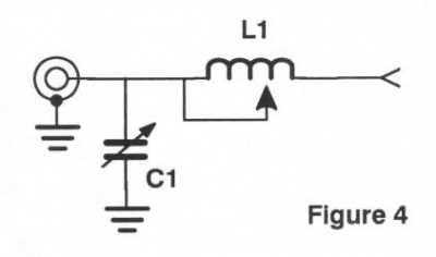

只看该作者 8楼 发表于: 2012-03-11
仅仅就1.28米的鞭底部加感,加感量是10uh左右。装车接地不好的话,该天线的特征阻抗在20欧姆以下,驻波要调到2.5以下有困难,所以需要在馈电点并一个270p-330p的陶瓷电容,耐压是千伏级的,这样阻抗可以在50欧姆左右,匹配就容易了。如果不想加电容,最好把加感的尽量位置提高些,或鞭尽量长些,当然,电感量需就变了,需要重新计算了

只看该作者 15楼 发表于: 2012-07-03
类似这个图:L,C都固定的话。

只看该作者 16楼 发表于: 2012-07-28
就是楼上的图
