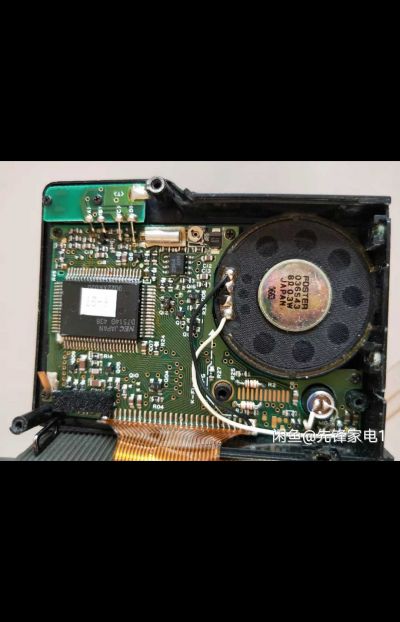

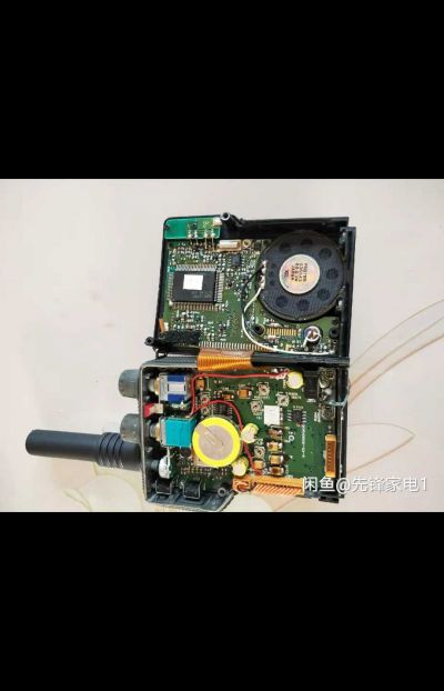

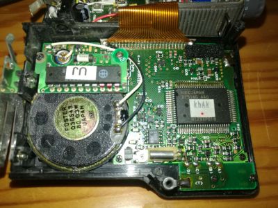

最近朋友送来一个马兰士C450,古老的机器,打扫卫生后发现机器收发正常,直频效果良好,设置中继时发射没有亚音,各位大神给看看是怎么回事。
麻烦给看看这个是不是亚音板,或者这个是啥玩意儿?

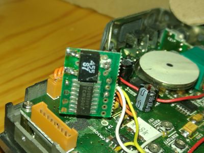

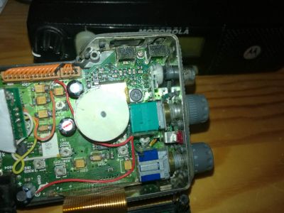

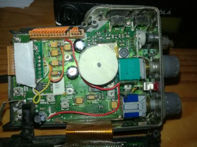

机器上还有一个这个板子,看着像是后来增加的,这个是干嘛的?我拆除的时候没有看清中间那个橡胶垫子的安装方式,估计是这样放置的

这个是440的CPU,大神给看看需要换电容不?

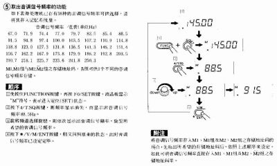

贴着“UJ”那块小板就是亚音频处理的板子。
要使用亚音频,请按下面步骤设置。

只看该作者 5楼 发表于: 2018-09-21
黄色钽电容,电容已经换完了
喇叭那面,金手指接触的一条,应该是码片,带UJ标签的
另外一面,好像是下面的槽,插亚音片
你的机器被改了,具体功能未知。

只看该作者 6楼 发表于: 2018-09-21
UJ的是DTMF板子,就是键盘带DTMF;
你是440的好像是CPU不带亚音,只能外加板子;
你图上的应该是人家加的非标亚音板子;
你可以去隔壁论坛找原装的亚音板子(或者是河北张海鹰做的板子),比较贵一点!或者是定制单个亚音的板子(和你现在的飞线板子类似)便宜点。

对哦,搞错了,应该是DTMF板。

440CPU和438CPU一样只有88.5哑音

440CPU和438CPU一样只有88.5哑音       还可以100哑音

440的CPU只有100的亚音频。438的是88.5.你这个机器被加了哑音板看来不是标准的。
离线BG2TUH
1222
只看该作者 12楼 发表于: 2018-10-01
回 BA7IA 的帖子
BA7IA:贴着“UJ”那块小板就是亚音频处理的板子。
要使用亚音频,请按下面步骤设置。
[图片] (2018-09-21 12:13)
UJ那块不是亚音是DTMF码片。
EX:BG2-3-51837

离线bi1bym
87
只看该作者 13楼 发表于: 2018-10-19
UJ是DTMF码片,底下排插那个才是哑音板。
