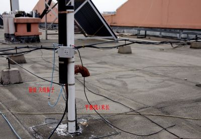

端馈20米波段0.5波长垂直天线
天线杆长9.73米,振子长10.0+0.35米=10.35米
平衡线长=1米
匹配盒:64:1
优点:用10米大拉杆时很方便,再也不用铺那末多地网线了。
调整完天线后,用80-90W的功率试通了几个台,我听对方均在59--59+10左右,这天线野外设台很方便。
给我59信号报告的有:
BH4OSL
BH6ONZ
给我59+20信号报告的有:
BD3UME
BH6NSH
BH6OOT

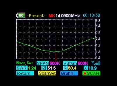

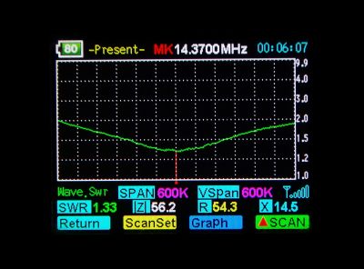

关于平衡线的实验
天线调整好后,又做了一个用不用平衡线的实验。这天线可以不用平衡线,但我加了一条很短的平衡线,为什么?
先看调好天线后,又去掉了平衡线的谐振点:频率变高了
再看加了一条2.5米平衡线的谐振点:频率变低了
可以看出,这平衡线可以帮助我很方便的微调天线的谐振点,而不用调整主振子的长度,这样调整就很方便、也很准确地调整中心频率了,调错了再换一根短线就行了。当然如果你有把握可以不用平衡线。最好用的是10米大拉杆,直接收放就行了。如果拉杆不够长度,你可以加一条2-3米长的平衡线,修剪一下就好了。其他频率如21、29兆使用也可供参考。
[ 此帖被bd1hp在2018-08-05 19:58重新编辑 ]

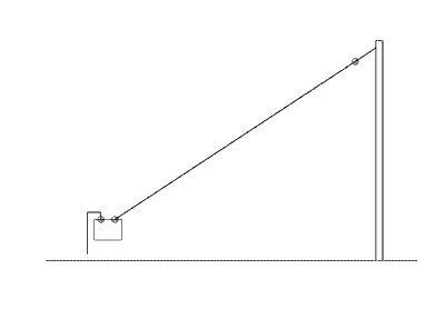

离线bd1hp
1194
只看该作者 7楼 发表于: 2018-08-06
有些安装方式用调平衡线的方法调谐振点很方便,如从楼上或楼下安装的斜拉天线,从楼上向对面楼拉的水平天线等。
很轻松的就调整了,不用调天线末端,这样可以省不少事。同样原理也可用于40米波段20米长的端馈天线。
[ 此帖被bd1hp在2018-08-06 08:17重新编辑 ]

匹配盒为64:1?一般不是用9:1吗?
呼号:BG6UA/方克魁 (BD6QOQ)
PS:谈理想谈人生也谈风月,不谈爱情。。。。。
离线bd1hp
1194
只看该作者 9楼 发表于: 2018-08-06
是64:1的,9:1的是用于长线天线的用在这里不行!
[ 此帖被bd1hp在2018-08-06 08:09重新编辑 ]

离线bh3nvo
42
只看该作者 16楼 发表于: 2018-08-06
平衡线可以实际接地吗 ? 比如街道避雷网或者自己的弄的接地上 ?
不少说这种不对称的天线都要良好接地避免机壳高压吗 ?
离线bd1hp
1194
只看该作者 17楼 发表于: 2018-08-06
不要用平衡线接地,
要在接平衡线的桩头上接地!
机壳直接接地最保险!
[ 此帖被bd1hp在2018-08-06 19:07重新编辑 ]
