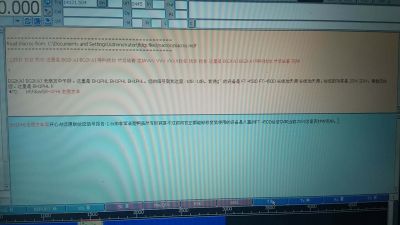

7 月 1 号晚上在 60m 波段和 BG2KAJ 试验了 Olivia 模式。试验之后查阅文档,发现 fldigi 软件在 PSK、Olivia、MT63 和 MFSK 四类模式下支持 UTF-8 编码。那么是否可以用 Olivia 模式发送汉字呢?
今天吃完午饭,在微信上找到 BG2KAJ,想跟他约晚上用 Olivia 在 60m 波段进行汉字通联试验。然而他临时架设的 60m 天线已经撤收。因此,我们临时决定就在中午在 20m 波段进行 Olivia 模式中文通联试验。
我的坐标 ON80,KAJ 的坐标 PN23,距离约 799 公里。试验结果如下图所示:

实测表明,Olivia 中文通联的效果还是非常好的。唯一的问题是这个模式本来就慢,发送中文就更慢了。上面的通联总共 6 句话,花费了我们接近 20 分钟的时间。
也许应该试验一下 PSK31 中文通联?

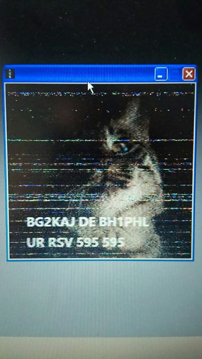

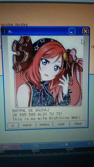

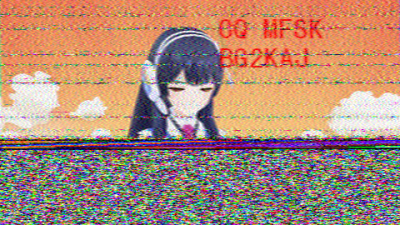

彩蛋:Olivia 模式的通联结束后,我们在同一频率试验了 MFSK 模式传送图片。这个模式在传输文字的时候是数字的,在传输图片的时候先用跟传输文字一样的模式发送图片大小,然后模拟发送图片(和 SSTV 类似)。
KAJ 发送的图片在我这儿接收到是这样的:
(原图让他自己贴吧)
我发送给他的图片是这样的:
[ 此帖被bh1phl在2018-07-03 20:06重新编辑 ]

原图:THIS IS MY WIFE NISHIKINO MAKI

KAJ收到的我发的图是这样的:

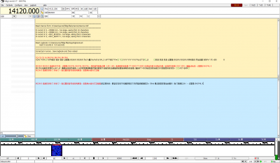

回 9v1hy 的帖子
9v1hy:
Olivia有很多子模式,音高数量和带宽不一样,常用的有16/500和32/1000。你们用的8/250肯定是会慢,换一个子模式试试看会快很多
测了一下,差距也不是太大。
下面这段测试内容——
VVV VVV VVV 测试 测试 测试 天地玄黄 宇宙洪荒 日月盈昃 辰宿列张 寒来暑往 秋收冬藏 闰馀成岁 律吕调阳 DE BH1PHL BH1PHL BH1PHL K<换行>
用 Olivia-8-250 发,需要 3 分钟 14 秒;Olivia-16-500 需要 2 分 27 秒;Olivia-32-1K 需要 1 分 58 秒。
对比:BPSK31 需要 1 分钟 02 秒;BPSK63 需要 32 秒;MFSK8 需要 1 分钟 31 秒;MFSK16 需要 58 秒。
