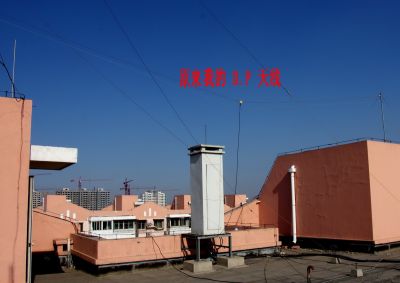

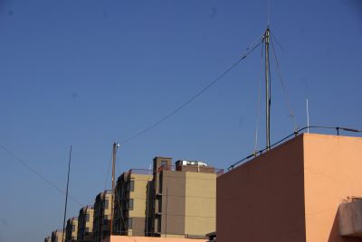

水平端馈20米段天线

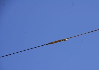

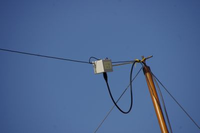

原来搞过一个水平D.P天线,但由于中间的1:1巴仑和电缆的重量较重,天线呈正V形。由于北方的风较大,只要一刮风电缆和巴仑就在空中摆来摆去,终于在一个冬天的早晨被大风把天线刮断了。
这次做的这个水平天线考虑到以上因素,对防风做了一些简单有效的防范,而且天线也能拉的水平了,现在看来比较满意。
1、天线振子长度10.25米
2、平衡线长度2米一根(地线一根)

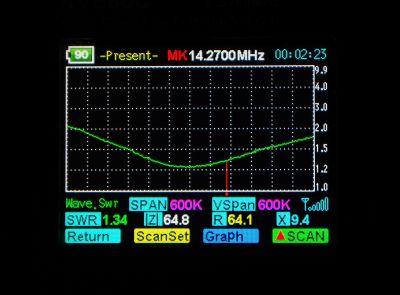

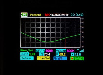

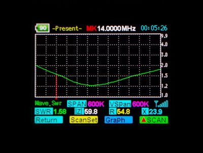

3、从14.00--14.350驻波可控制在1.5以内
4、架设高度6米左右
BD1HP/刘和平

看图片,立杆用的是克令棒吧?克令棒比较软,是用的什么拉绳让克令棒立的那么直不会弯?

调整驻波是靠修剪10.25米的电线来完成的吗?

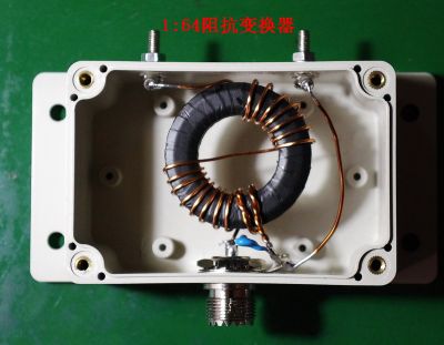

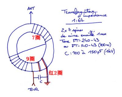

磁环用什么信号的?

BD6QOQ:美式磁环不好找。。。。。。[表情]  (2018-06-27 09:04)
我用的就是普通的国产NXO-100

BG5ILE:看图片,立杆用的是克令棒吧?克令棒比较软,是用的什么拉绳让克令棒立的那么直不会弯? (2018-06-27 10:10)
我用的是光纤的尾线,耐紫外线很好,原来的D.P都断了这尾纤也没任何问题。

磁环用什么信号的?
(2018-06-27 10:15)
调驻波靠调振子线的长度就可以。

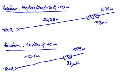

想延长到80米的话,那位有长度。具体是多少。荷兰原版的天线可以5个波段,但是加感的,我有场地40米斜拉

靠近末端的加感不是为了缩短天线,是调整高波段谐振点的,因存在缩短系数,比如可用于80-10米波段范围内所有业余频段的80-10设计,21兆及以上的谐振点会偏高。小电感对低波段影响很小,但能使高波段振子略长些。
这种天线是利用倍频谐振用于多波段,印象中有ham做过这种天线,但省掉了小电感,高低波段谐振点可能会无法统调,换波段需要调整振子长度。

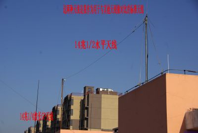

我常用的天线
原来用的D.P天线

分别简单评价一下这三种天线的优劣?
呼号:BG6UA/方克魁 (BD6QOQ)
PS:谈理想谈人生也谈风月,不谈爱情。。。。。
离线bd1hp
1194
只看该作者 19楼 发表于: 2018-06-28
按通到的国内电台说:线八木最多,D.P次之,垂直GP最少。(也可以说国内用垂直的少)
大家用什么天线你就用什么天线准没错,因为大家的天线仰角都差不多,通到的机会就多一些。
