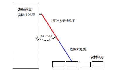

小区总高29层,实际住26层,原本想楼顶装八木,经过咨询老HAM,一是考虑防雷击因素,二是不常住也准备出租因素。准备先从26层直接往下,小于45度夹角(利用楼顶避雷设施防雷),拉到地面平房处固定。
在有充足长度可以施展的情况下,长线天线最佳长度是多少米?发射效率最高,配机内天调(驻波3以下均可以调节)在业余波段尽可能多的频点谐振。

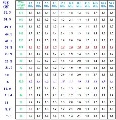

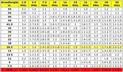

这是从论坛里下的长线天线的长度尺寸数据,不知哪个更准些?

这些都是天调调完的长度和驻波吗?

wang616hui:这些都是天调调完的长度和驻波吗?
 (2018-06-04 09:41)
是这些避开业余各个波段的1/2波长及整数倍的筛选。

咋俩问题差不多,我现在是一根22.4米的导线,做了一个端馈,地线只是1米多接到空调架子上。
设备是817和BG6QBY的YY-817手动QRP天调。目前在40米上谐振的还不错。在20米上SWR略高,在其它波段暂时调不下来。打算改一下接地的方式试试。
做这个天线之前,我也参考了上边那几张图里的数字。
也参考了ARRL上的随机长线天线的文章,但它只是说“能多长就多长”。。as long as possible。
http://www.arrl.org/random-wires
后来长度确定是靠饭桌,边长1.4米,比了16次,定在22.4米上下剪子。
长度这个话题这也是让我迷惑的地方。1/2λ左右,似乎没有太大的损耗。
在14074上驻波四格的情况下,还跟两个日本台做了FT8的QSO。
地线只有1米接空调架子,改善一下可能效果驻波会更低。
