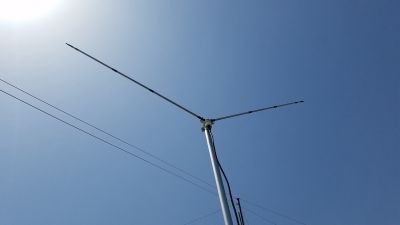

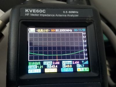

买的7区朋友成品正V,因为有了两波段倒V天线,想暂时单架设一个50M波段,调了几次驻波终于合适,单臂尺寸是1.4M左右。
能不能把单臂尺寸再加大些,提高接收和发射效率?或者能某一尺寸能兼顾29.6M和50M。

你那拉杆全长有多长?够2.5米吗?

bd1hp:你那拉杆全长有多长?够2.5米吗?
 (2018-05-23 15:39)
够,都拉出来应该5.米多。

BG1ADI:够,都拉出来应该5.米多。 (2018-05-23 16:23)
如果够长度,可把拉杆的一臂拉长到2.5米左右,对角向下拉一条2.5米左右的电线,形成29M天线。1.4米拉杆的对角,向下拉一条1.4米的电线,形成50M天线。
也可以上边不动,下边用电线拉一套29M天线也行。这样可以增加一个波段。
偶极天线在这高度的效率也就这样了,提高不了。
