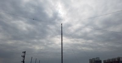

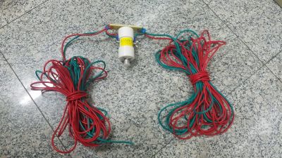

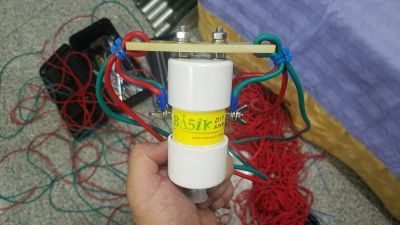

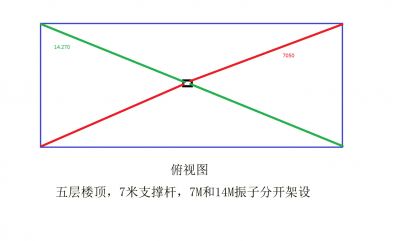

先介绍一下情况:五层楼顶,7M和14M倒V,2.5平方电线,顶部滑轮。
[ 此帖被BG1ADI在2018-05-22 11:16重新编辑 ]

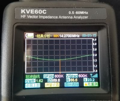

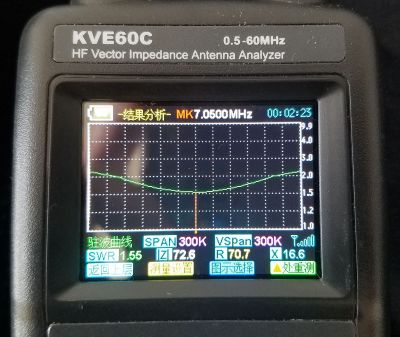

目前测量的驻波如下,经过多次调试基本能谐振在常用频率。

驻波和阻抗还是稍高,请问下一步调整思路。
是不是从两臂夹角和两臂是否等长排查,进一步下调驻波和阻抗等指标。

只看该作者 3楼 发表于: 2018-05-22
天线的长短差不多了,改变夹角,调整阻抗到50欧左右驻波就下来了。两边的夹角要一样,这很重要!

只看该作者 5楼 发表于: 2018-05-22
这好弄,网上有公式,杆高7米,计算一下杆子底到拉线接地的距离(10米),和杆顶到拉线接地的距离(12.2米),都做好记号,夹角110度,然后放拉线,不可能恁准,大约的,下来调振子长短,一般情况下,阻抗不会改变太大。我是这样弄得。
[ 此帖被王立在2018-05-22 12:46重新编辑 ]
离线王立
277
只看该作者 6楼 发表于: 2018-05-22
另外,两边振子必须一样长,尺子量好。

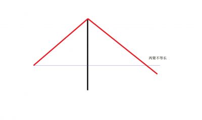

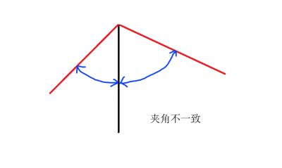

离线BG3UBC
2481
只看该作者 7楼 发表于: 2018-05-22
两侧夹角可以不一样,但是必须等长
我的两边夹角就不一样

只看该作者 10楼 发表于: 2018-05-31
你这天线不是调得挺好的嘛?2.0以下随便叫啊。。。。
如果要降低阻抗,貌似要把夹角变小。。。。。

只看该作者 12楼 发表于: 2022-06-29
