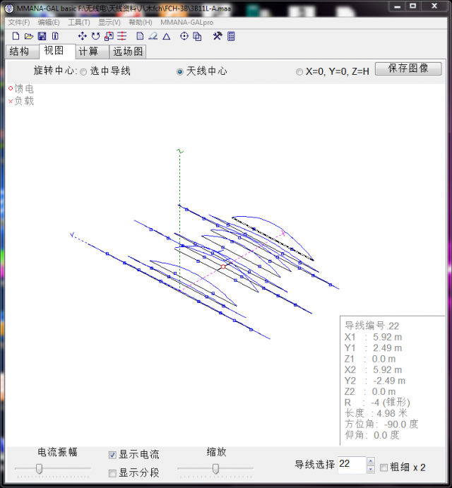

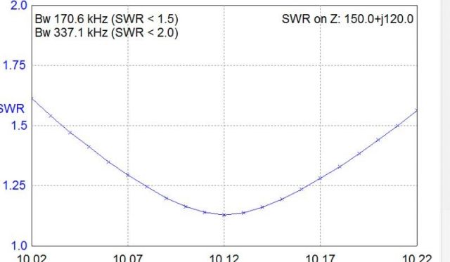

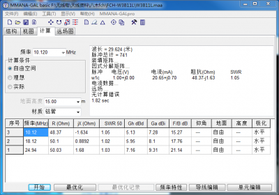

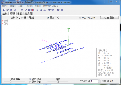

一时起兴,从昨晚9点画到凌晨1点,warc波段30、17、12 。差不多好看了,FCH-W3B11L

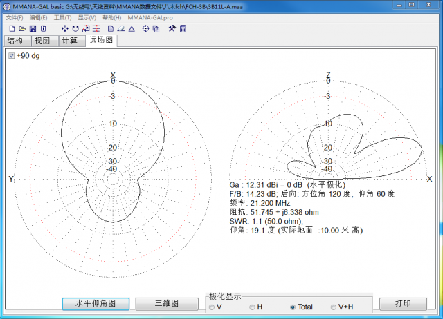

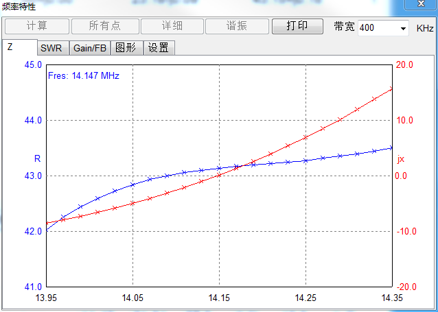

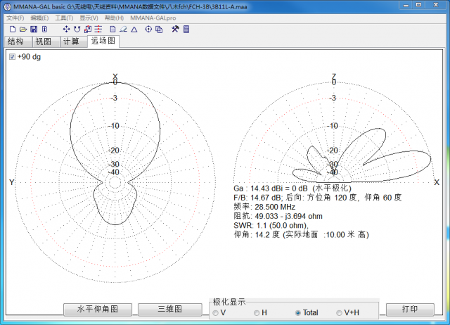

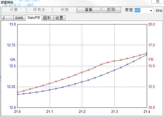

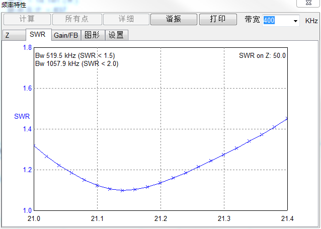

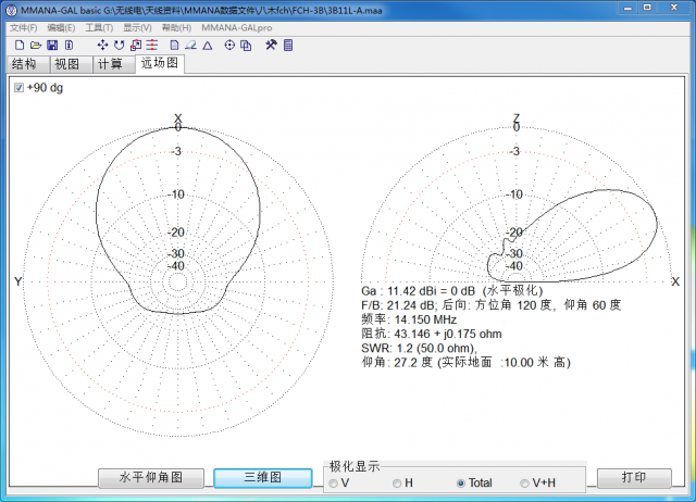

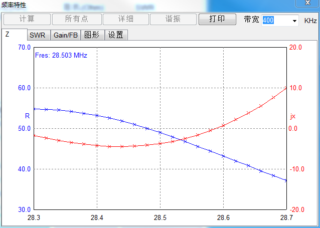

只看该作者 8楼 发表于: 2020-06-22

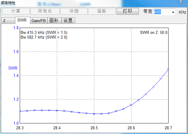

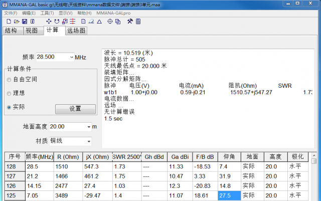

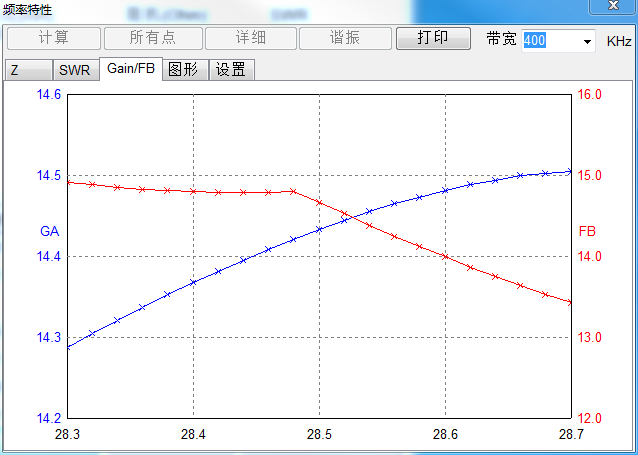

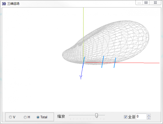

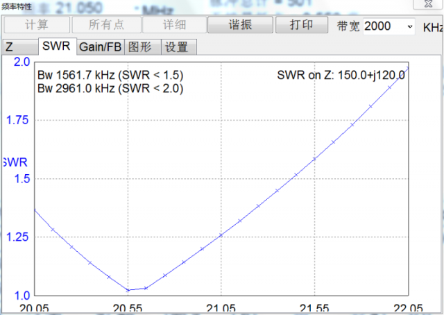

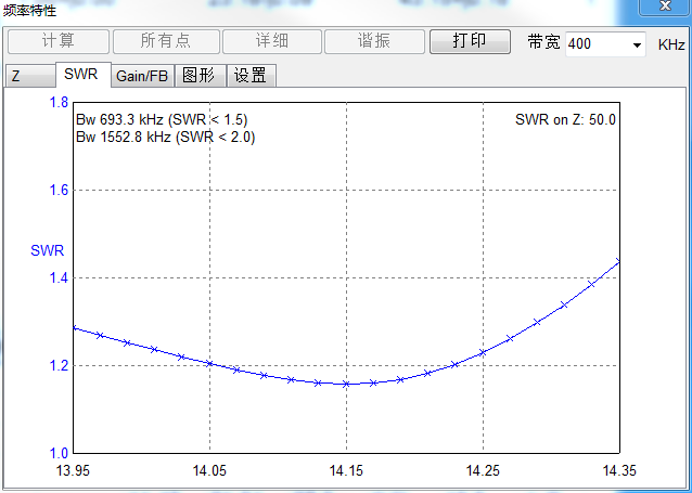

模拟的3波段八木 14、21、28 设计阻抗50欧姆,主梁6米。
20米波段3单元
15米波段3单元
10米波段5单元
模拟不等于商品,有些模拟是从成品天线逆向而得。如有涉及到私人利益请私下提出合理要求,删除。
不会提供原始数据。要做也自己做
[ 此帖被BG5FCH在2020-06-22 13:20重新编辑 ]

15米

10米波段

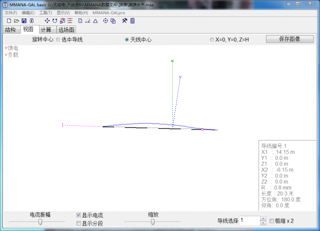

只看该作者 12楼 发表于: 2020-06-23

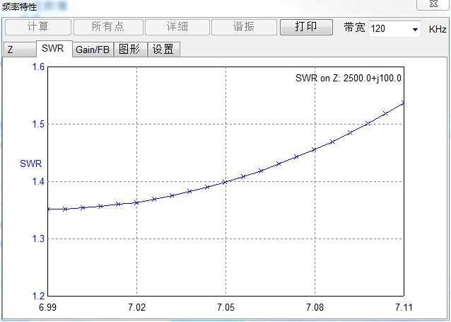

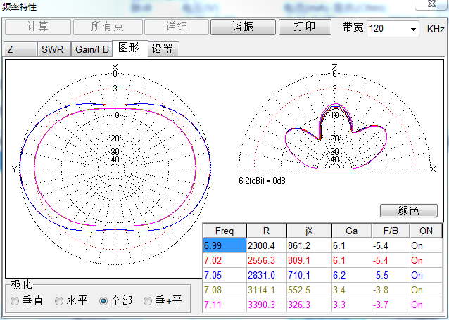

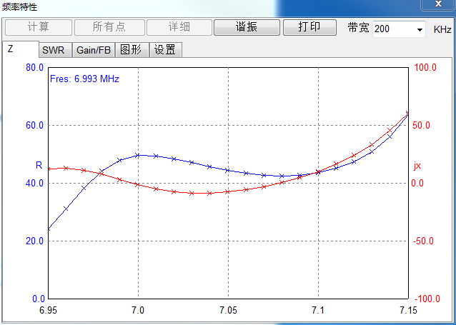

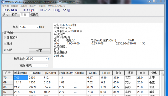

1:49阻抗匹配(2500欧姆)振子20.3米 ,接地端接一2米  架设高度23米,发射角度最低37度
图五是在几种高度时的发射角。
从模拟下来看,有不错的增益,近距离通讯不错 。dx 就还是算了吧
[ 此帖被BG5FCH在2020-06-26 08:58重新编辑 ]

离线BH4XDZ
566
只看该作者 13楼 发表于: 2020-06-23

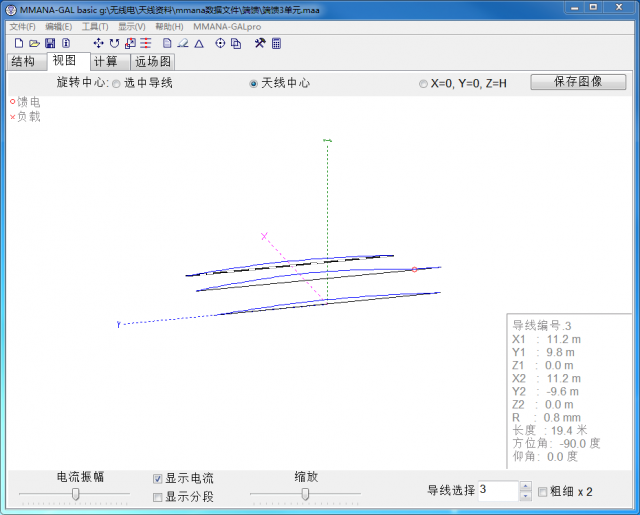

回 BG5FCH 的帖子
BG5FCH:1:49阻抗匹配(2500欧姆)振子20.3米 ,接地端接一2米  架设高度23米,发射角度最低37度[表情] [表情] ,
图五是在几种高度时的发射角。
从模拟下来看,有不错的增益,近距离通讯不错 。dx  .. (2020-06-23 06:36)
方向搞错了吧?要看最大辐射方向的,把振子放到y轴上再看
SSB基本靠吼,CW基本靠抖
野外基本靠走,电池基本靠凑
天线超级简陋,F层基本穿透
守听背躁 S9,只好hellocq
离线BG5FCH
2574
只看该作者 14楼 发表于: 2020-06-23

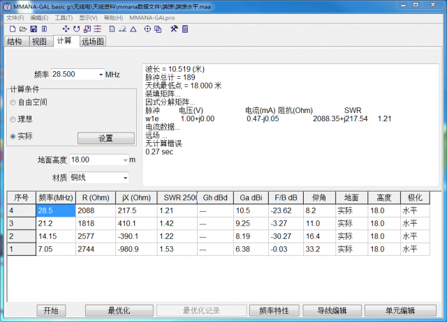

回 BH4XDZ 的帖子
BH4XDZ:
是没放大中心轴上。是从斜啦开始做。 随意放平就去计算 。疏忽这个问题了
重新做啦一个。再做些优化。特意把40米的中心设置到6.8mhz,好让各个波段都可以用。
从国外到版本看。有一个附件电感套装再馈电点附件。而这个mm中是无法模拟出来,
这个电感可能是限制短接线参与共振使用。。不得理解
在发射场强上看。除啦40米波段。发射波瓣碎裂严重,。
自己拿文件去看吧 端馈水平.rar (1 K) 下载次数:14

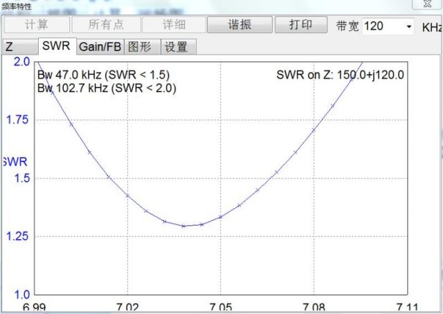

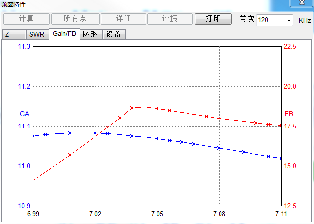

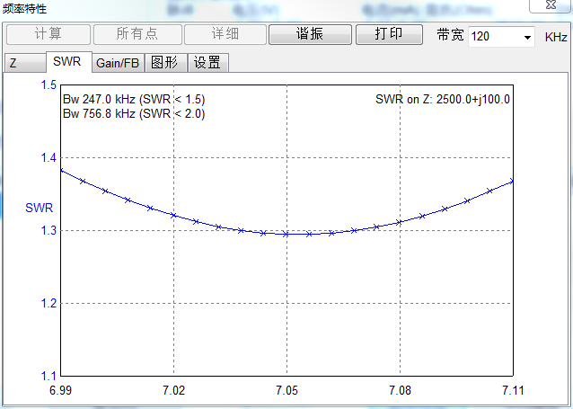

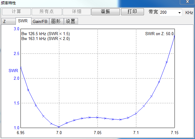

只看该作者 15楼 发表于: 2020-06-24

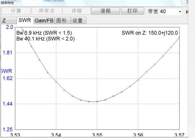

好玩,端馈八木
7兆指标还可以,其他波段的波瓣有些乱,前后比也是倒着来的,
楼宇间架设挺适合,好歹也是4波段八木,还有一个好处馈电点靠近楼体,方便接线
也许在优化40米指标会更好.
使用的导线是1.5mm直径的铜线,作为振子。阻抗2500欧姆。1:49巴伦
两个文件 ,需要的自己去拿去玩吧 。 端馈八木.rar (1 K) 下载次数:21
一 ,“端馈八木”是以7兆为主。放弃21和28兆在低端,目前都谐振在高端。
二,端馈八木a 是均衡4个波段都可以在低端工作为主。相对来说7兆过分拉动到低端 ,能然21和28能同时在低端使用。
[ 此帖被BG5FCH在2020-06-26 09:00重新编辑 ]

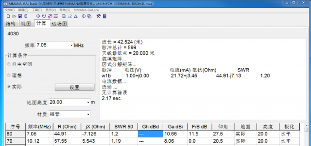

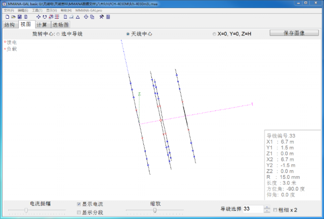

老了凌晨睡不着,只好画画图,臆想一下,
4030目标3单,30米波段没画完,逐步完善。
架设高20米,目前主梁6.7米
只代表我可以模拟,纸上谈兵,做起来很困难。毕竟人家要几千欧元,不是闹着玩的。

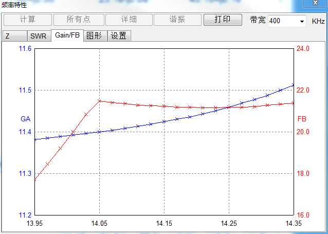

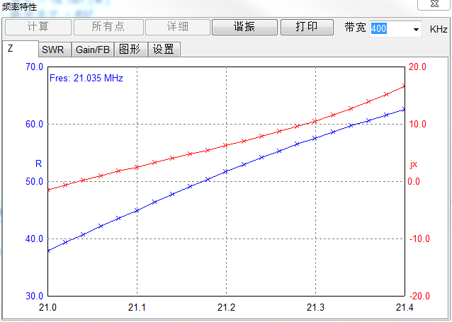

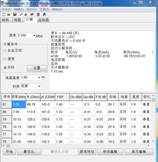

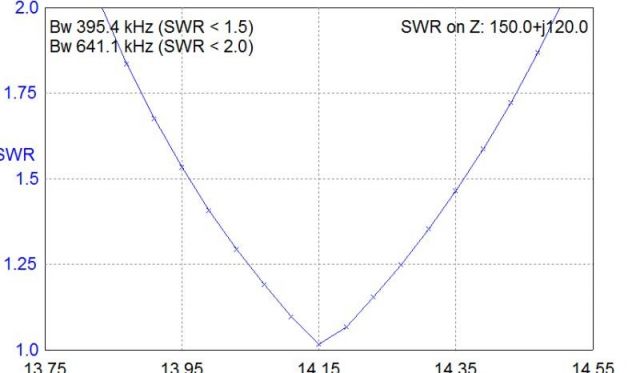

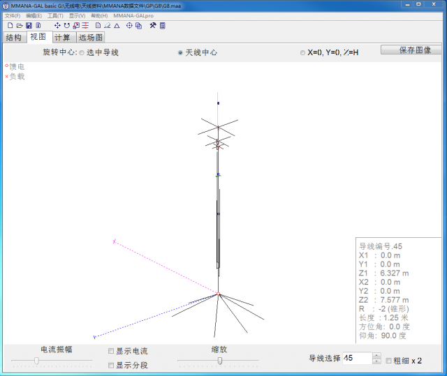

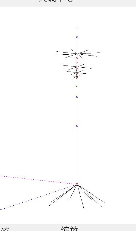

只看该作者 17楼 发表于: 2020-07-07

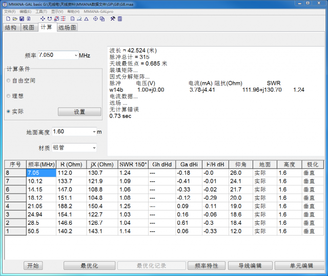

G8的建模从14年就开始 ,由于对软件的认知不足和天线的复杂性。一直拖拉倒现在 。期间时不时地拿出来搞搞,对我来说是最长的建模。费时6年之久 (软件高手另外)
有个现象,对于线圈的Q值设置上,如果采用高Q值比方用800,在40米波段呈现比较高的驻波,如果设置底Q值,驻波会表现的非常优良,但是增益就会比较差。
[ 此帖被BG5FCH在2020-07-07 06:24重新编辑 ]

应客户要求,临时从G9的模拟文件中,取消掉6米,10米,12米,17米,保留下80米,40,30米,20米和15米共计5个波段,阉割版
