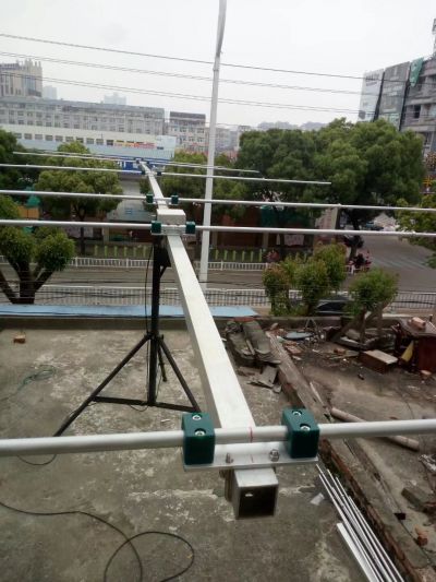

进过三个月的实验修改。 今天发布 6米波段6单元八木 。
一、销售及发货:
1:以期货和现货方式销售 ,订货以付款为准,付款方式 支付宝:18905769923@189.cn 其他见签名(汇款时请加几分。比如2088.02元以示区分)
2 :本批准备10付数量,口头预订,预订满5付以上,择机收款生产,收齐货款后即开始生产,生产周期需2个月左右,一旦付款成功不作退款退货处理,心急用户请勿下单。
3:期货价格为2298元,以收到款时间先后为排序依次发货。
4:德邦快递来运输。 运费一律到付 。
二、技术参数
波段 6米波段 FCH-6M6L。(M代表波段、L代表振子数)
主梁7.2米。 采用 2*40*40mm 方铝管,单节长度不低于2.42米
设计阻抗:50欧姆
承受功率:1kw
中心驻波:少于1.5。2.0以内带宽2M .符合业余段内使用带宽约800khz
自由空间:(最大化)增益10DBD  前后比 21DB
3米高度 :(最大化)增益15DBI 前后比23dB ,发射角度21度
包装尺寸:约250*15*20cm 包装重量约15公斤 。天线自重12.5公斤
桅杆与横梁连接夹具:以口径50mm为标准发货(夹具可夹,最大范围48~50mm的管子)。如有其他尺寸桅杆请提前说明,
金属材质:6061铝材,固定螺丝:使用201不锈钢螺丝(会产生表面锈迹,硬度比304好,但304容易出现滑丝现象,需要304材质的请事先提出)
三:保修办法:
1:一年内免费更换材料,寄回损坏器件,来回运费由用户负责。
2:超过一年免费保修期内以外。寄回损坏器件,收取人工材料等费用,不少于300元一天的人工标准收费,材料另算。运费来回自理
3:保修自发货日期开始计算,
4:针对二手市场后所获得天线,请提供原始用户资料,同上处理。 无原始用户资料,作为超出保修期内收费
5: 天线在制作中会留有划线工艺孔或者加工痕迹,敬请谅解
所损坏器件必须先寄过回来,再进行修理,更换好后,不再寄回损坏材料
四:以德邦货运来运输。 运费一律到付 。(德邦货运需自行提货,也有送货上门服务,收到提货信息时可以自行联系要求送货上门,但收费较贵,50~100元之间 。这个视不同城市收费)

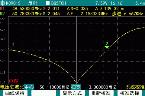

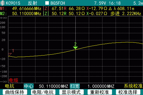

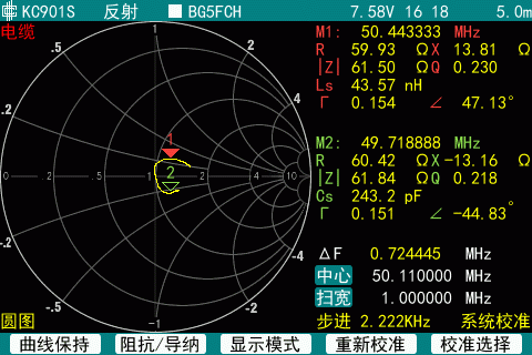

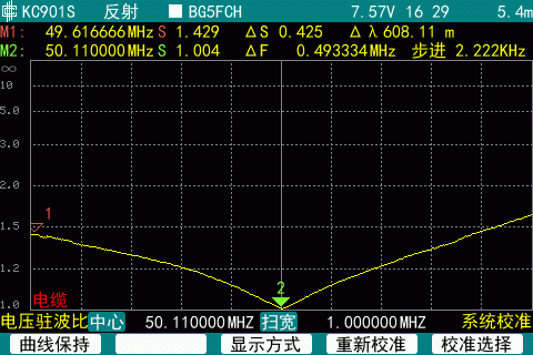

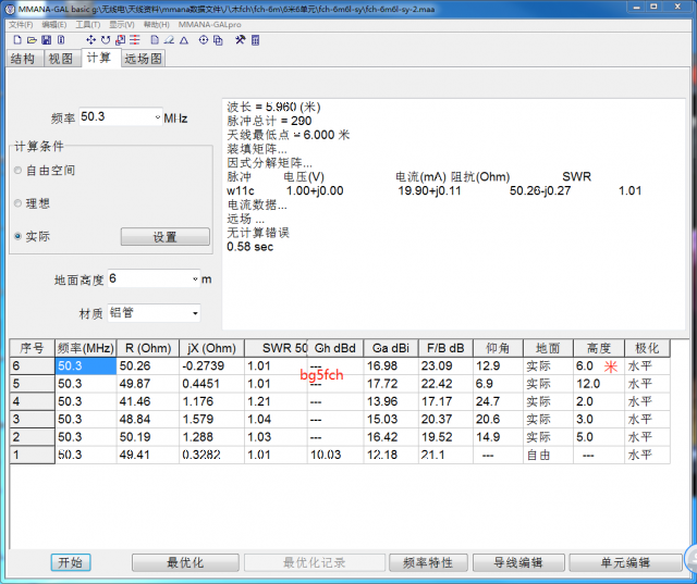

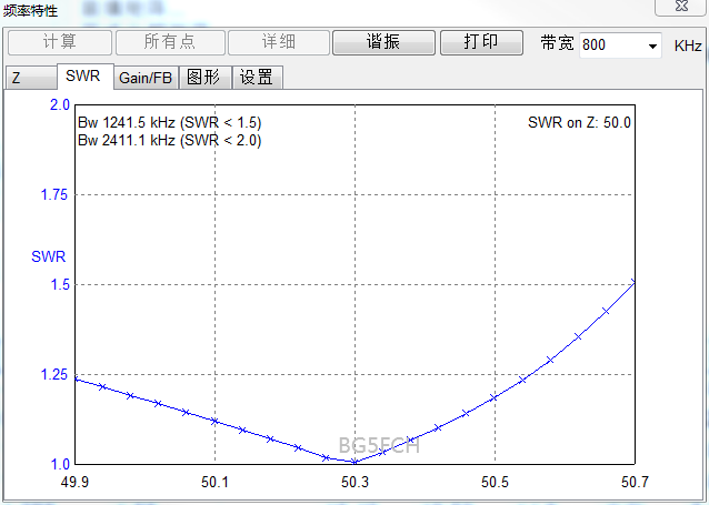

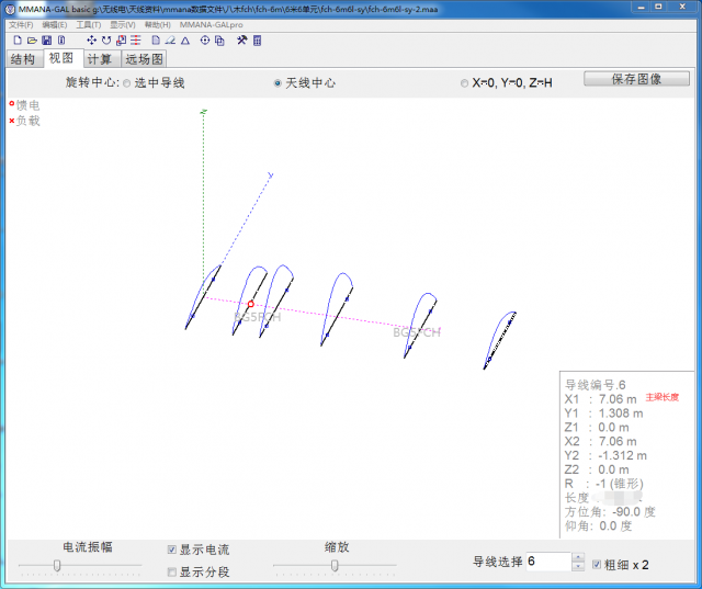

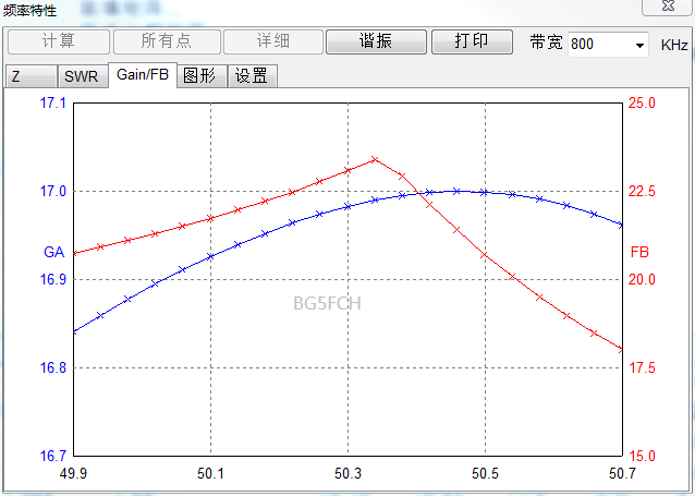

天线3米高度下,901s天分仪 下的表现。 下列图中出现红字 “电缆”,是除去同轴电长度、损耗造成的影响,理应属于天线自身的实际情况。
在用户实际安装时。可能存在一定的数据误差 ,敬请谅解
