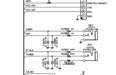

机器在正常工作时采用100W发射,突然手键无反应,无发射。机器功率正常,采用自动键后,划可以发射。初步判断“点”的电路损坏。拆机后发现R1566击穿。购买的替换元件在路上。
疑问:1、该电阻的作用?2、可否直连导通该电阻?3、一般情况下什么原因会造成该电阻击穿?以便以后注意。谢谢

可能,高频引入到电键线,
用什么天线?

使用的淘宝购买的,单线端馈天线。
就是只有一根阵子,馈线接类似巴伦的变换器、再接一根长20米的振子。四个波段自然谐振。
所有设备没有接地。

这种不平衡天线,干扰比较大,最好加共模 巴侖,及接地,

这个电阻起保护作用

电键引线靠近电台一侧加个磁环应该有作用

这个电台设计先天不足,我知道的已经有三个烧毁,其中有我一台,算楼主的这台4个了。在电建口对地并联一个保护电路对地接一个5V稳压管吧。

帮维修过一台,更换电阻后排除。

机器更换1K电阻故障排除。您的这个电路有图吗?借鉴一下。

电阻没怀,CPU引脚烧了。

我朋友的857D也是如此,更换一个贴片电阻就好了

您好, 请问R1566在电键插头处板子的背面吗?

7 楼 BD2RWR,请教一下,你说的方法是不是在电键插头处的两极之间接一只稳压管?电键插口有一极是接地的。

我也中招了。突然手键无反应,无发射。机器功率正常,采用自动键后,划可以发射。 不过我是测试自己做的21兆GP车载天线中招的。这个电阻是贴片的还是金属膜的电阻??

新电阻只要能放下就可以。
建议在R1566/R1565电阻和电建插孔之间对地分别各接一个稳压二极管进行保护。
