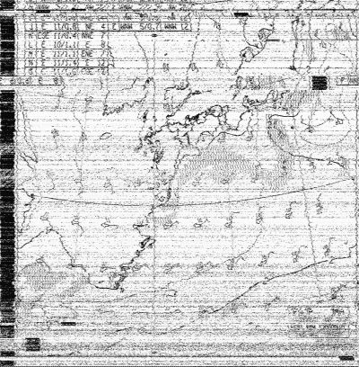

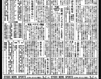

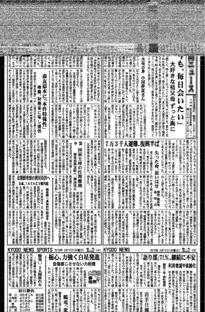

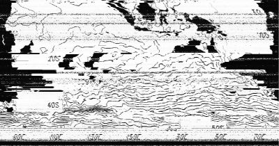

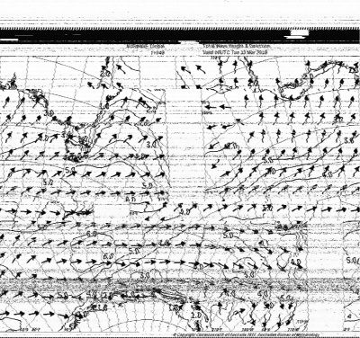

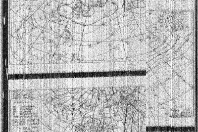

今天晚上出去架台,顺便带着电脑打算做点FT8,但是出了点技术故障,FT8做不成了。于是接收了几个FT8和PSK。突然想到可以收WEFAX,于是看时间表收了几个。日本的和澳大利亚的开始噪音比较大,同步也做得不好,图片多少有点糊。但是最后收的共同新闻可以说是非常清楚了,正好找到了一个传播好的频段。把今天的成果给大家看看。
从新加坡这里接收,日本、曼谷、台北、澳大利亚的应该都能收到。据说上海有一个WEFAX的台正在试运行,有机会接收一下!
呼号9V1HY/BH1XLE,QTH新加坡/北京。
