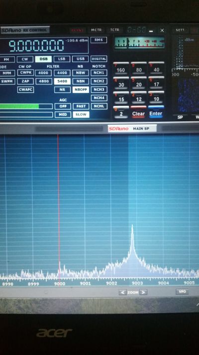

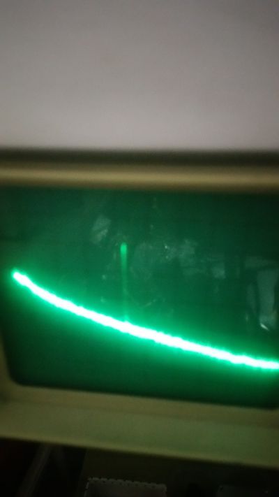

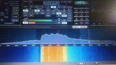

这个用法很好。SDRPLAY作为频谱仪使用很好用。

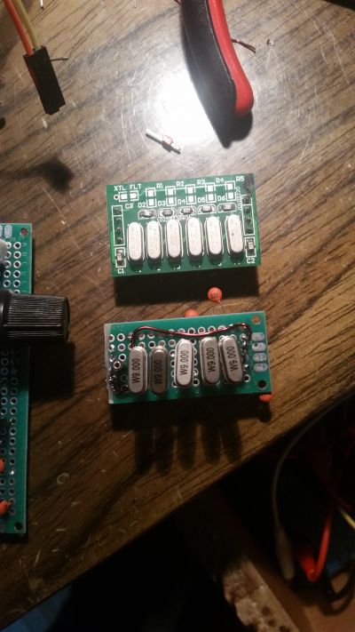

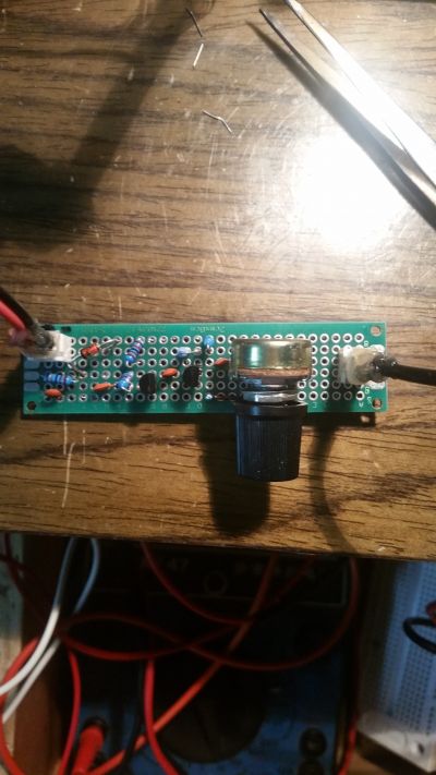

动手做个噪声源,调中频带通很方便。
信号源站内有介绍,搜噪声发生器,利用稳压管产生白噪声,二个三极管放大。
信号幅度不平坦,高端下降严重,但中频带内用用可以的。

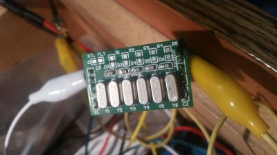

DIY过SSB的9M带通近3K,下一步准备试做个CW的中频带通滤波器。有了仪器应该不难了。
不加信号时,SDRLPAY原生有个频点,也可以移开的。

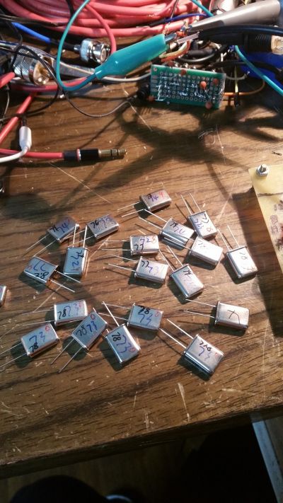

手头有几个晶体,做了一个中频的,不平。宝上定了一批晶体,继续挑出好的再试。
[ 此帖被bg4hyk在2018-03-05 10:19重新编辑 ]
欢迎加入 快乐无线电GLHAM 224850911QQ群

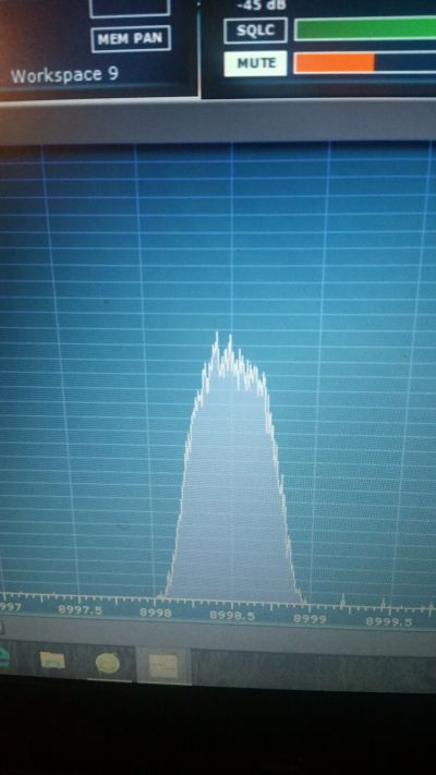

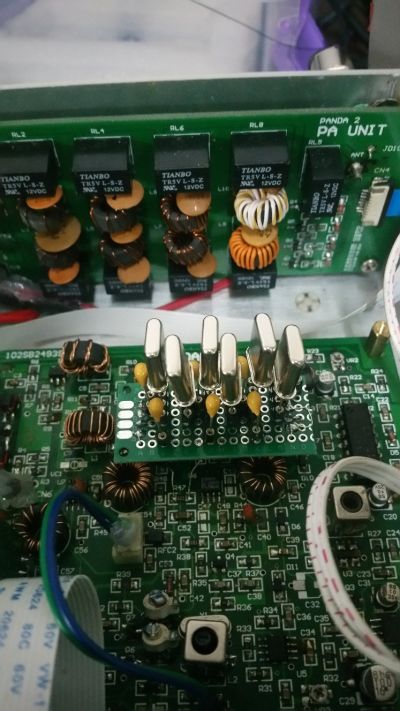

只看该作者 5楼 发表于: 2018-03-21

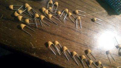

挑选频率相近晶体,最好同批次的;
电容挑一下也有好处。
成功了,
500HZ的CW滤波器。噪声一下子小很多,神奇的滤波器。
