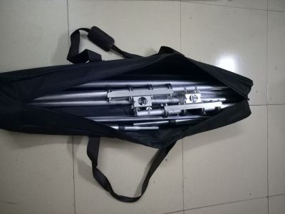

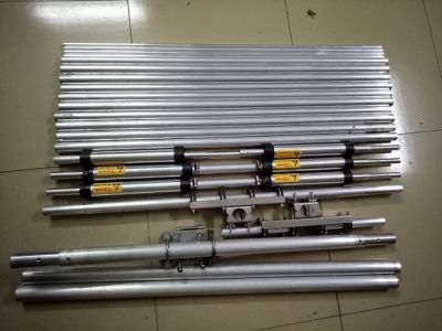

KB2/A3-2两单元八木天线特点,1,整个天线收纳起来长度1米,重量9.5公斤左右(不包含包装物料,或者说净重),安装架设后单臂4.5米左右,主梁2.8米,适合外出临时架设和(长期架设)使用。
2,管材电脑开模加工铝材,加硬T6合金铝管,强度保证,固定架设可靠性更强。

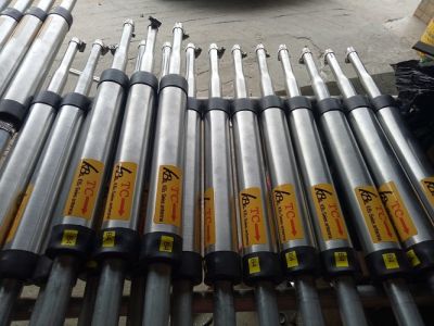

3,天线激励阵子使用两段段陷波器结构设计,反射阵子单段陷波器设计,陷波器外管设计是天线辐射阵子的一部分,这样以缩短天线长度而不失天线的辐射效率。

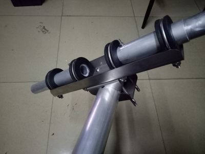

4,巴伦为自主设计和制作的电流型巴伦,和天线主支架一体化设计,减少使用时安装的繁琐。
5,陷波器线圈都有防水处理,降低天气变化对频率的影响,达到较高的频率稳定度。
6,天线的固定都使用不锈钢卡箍,保证其大小管口接触的紧密性和天线调整的灵活性,因为架设环境不一样天线都应该要做细致的调整,外出临时架设一个扳手也可以完成天线的全部安装和调整相当的便捷。

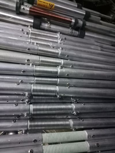

trap拆开看看

这是还没有固化的陷波器,

中间骨架是进口fr4纤维管材,加工线槽后,机器绕制线圈,线是6061铝线直径3.0mm,40米陷波器是2.0mm铜线绕制,小八木没有40米波段的,呵呵
