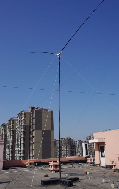

家里楼顶的水平DP天线年久失修,需要整理调整一下,因为绝缘子外的拉线还比较长,以前用的是电线,觉得不太好,应该用绝缘的。
谁知道用什么线比较好呢,要经得起日晒雨淋的。

分段不锈钢丝,用绝缘子隔开。每段的长度不要是波长的整数倍或者整分数倍。

淘宝买降落伞绳
离线BA7BK
3550
只看该作者 4楼 发表于: 2018-01-02
以前有人介绍用光纤缆线的尾纤,耐用耐晒
离线BG5FCH
2573
只看该作者 5楼 发表于: 2018-01-02
买涤纶编织绳 。包你用3年

我用的是废光缆,细一点的。

里面是芳纶,强度很大,缺点是不易绑扎,且不易剪断。

我十几年前就在论坛介绍室内光纤跳线,就是常说的尾纤维,效果杠杠的,我用了十年没问题。

可买涤纶绳也叫弹丝绳,做建筑施工安全网用的,特点是耐晒,建材市场有卖15元一斤,约300米。

我这绳是用于拉纤,防止立杆在大风中上头晃动过大,用的是直径8毫米的。
如果用于拉天线振子,4毫米的就够用。也可用涤纶编织绳或伞绳,价格高一些。其他种类的绳子不适合长期在室外用。
