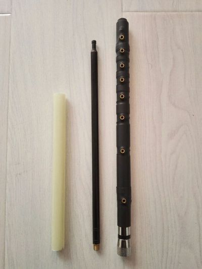

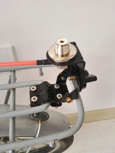

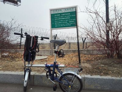

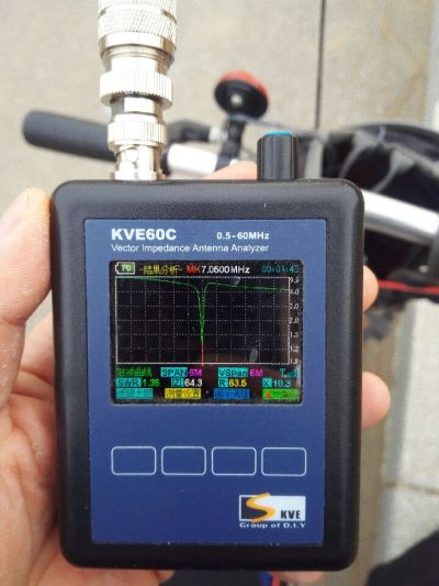

放假第一天,少有的空闲,无聊中翻出去年买的老鹰OUTB2000全波段短波天线,越看越不顺眼,不但驻波调不下来而且长的要命,携带不方便,最恼人的是调整天线长度的方式,还得随身携带内六角小扳手,一狠心,锯掉250毫米,取消3Mhz波段,顶端用丝锥重新攻丝直径10mm,安装拉杆天线一根,再也不用调整驻波费心劳神啦。夹边安在折叠

一寸长一分贝强

拉杆   管壁一般都很薄的
使用的时候要特别小心

你的这个拉杆在哪里买的?告诉个地址呗!

这款天线我曾经安装在车上,太重,汽车颠簸容易把烟斗座的馈线搞断。选择单波段更简单些。

pac-12天线上的,淘宝和咸鱼上有的,我是一物多用。
