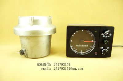

旋转器说白了就是一个角度显示,最直接的是眼看。
用电控方法就多了,例如电流表、数码管、液晶屏等等
只不过我选择了这个方法,这并不是一个低成本的方案。
五年磨一剑,丑媳妇总要见公婆。不再闭门造车了,感觉还有改进的地方。但是需要与大家交流了。有几台样机,有兴趣的联系我吧。

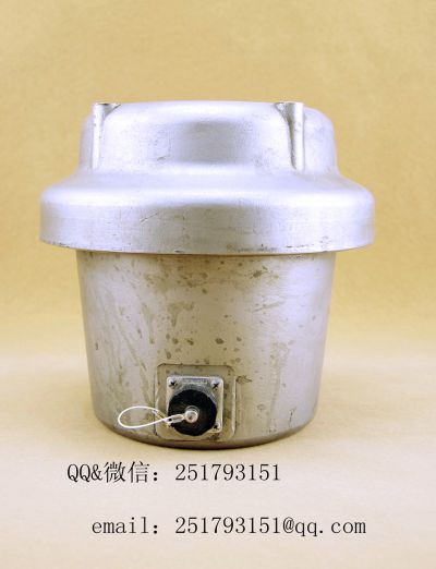

天线旋转器简介
执行器
外壳304不锈钢精铸
内部行星齿轮传动
内置机械与电气刹车
电气件国外名牌

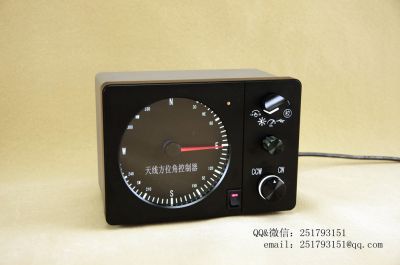

控制器简介
控制与显示数字化
程序缓停
速度连续可调
背光连续可调
USB输出兼容GS-232B协议
面板整体CNC加工
开关与按键国外名牌
主要规格参数
电源电压                                     220~240VAC50~60Hz
电源电流消耗                            0.7 A
执行器电压                                 11 - 24伏直流电
360°旋转时间(空载)       120±( 10 sec50±( 5 sec(变量)。
旋转范围                                     450°±3°
旋转力矩(@ 230 VAC       800-2500kg/cm
制动力矩                                     25000 kg/cm
最大垂直载荷                            500kg(连续)
2000kg(瞬间)
最大桅杆外径                            : 自定义
制动类型                                     :机械和电掣
天线K系数                                 950或更少
风负荷面积                                 1平方米×0.8米或以下(桅杆式)
3平方米以下(塔式)
最大持续工作时间                   3分钟
工作温度范围                            0°C-40°C(控制器)
- 20°C-40°C(执行器)
执行器尺寸                                 :φ195 x 185mm
执行器重量                                 :约10.3kg
控制器尺寸                                 200w)×150h)×135dmm
控制器重量                                 :约2.0kg

看了下数据,如果外壳能用铝合金估计杆顶重量能下来不少。

老板,如果用铝合金压铸成的,光模具费就让人受不了啦!

比用CNC挖还贵?

不锈钢的铸模不值钱的。。。。。。。。。。。。。。。
