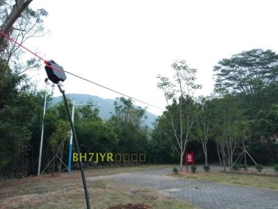

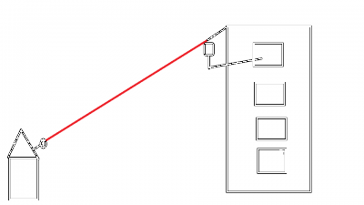

前两天买了一个BH7JYR的新款长线天线,见下图。今天下午试了一下。具体安装方式也见下图,5层楼顶斜拉到一个平房顶。
奇怪的是,用KVE60C测试,就是一条顶格的直线,驻波无穷大。
开始以为是天线坏了或者电缆有问题,用小功率再加上纳胜的数字驻波表功率计测试一切正常,逐渐加大到100W,7M驻波不到1.2,满功率输出,其他波段暂时没试。
后来怀疑是天分有问题,又用此天分测了一下以前装在5层楼房顶的倒V,一切正常。

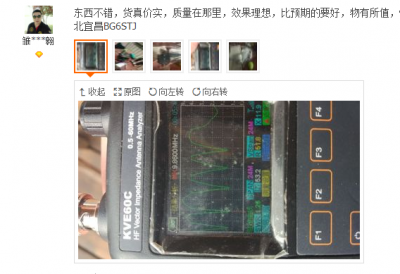

最后怀疑此天线形式与天分不兼容,但是看淘宝上有网友也是用KVE60C测试,没问题。
请问高手这个现象怎么继续查找原因?
