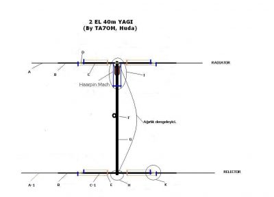

这个土耳其的DIY八木,刚看到参数似乎不错,如果作为临时架设,我想可以把各项尺寸和重量做点缩减,不知有没有朋友做过?

这个属缩短型吧!

尺寸上看是缩短,但天线看起来没有加感部分,不太明白他的原理,会不会是折合型振子?

永远的FM:尺寸上看是缩短,但天线看起来没有加感部分,不太明白他的原理,会不会是折合型振子? (2017-12-06 10:50)

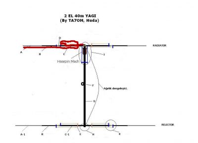

那个互字型部分应充当加感线圈和幅射振子作用?早年的V段铝合金天线中部加感也有相似的大圈!

折合阵子,和C4S的40米阵子一样

尽量把图贴过来吧,看不到啊

图来了              。

这天线似乎和EF240是类似原理,EF240可能更偏向固定架设,这种DIY的可以想办法把材料重量做缩减,进行野外架设
现在也懒得DIY了,有没有轻量版的EF240,想搞一套

有快装Y40H2.你也做野人党了?

难以装塔(应该是说装了塔不知哪天就要搬家)的果断把快装当长期架设用了
老大来个Y40H2参数呗
昨晚自己仿真折合八木,感觉调不到自己想要的状态

折合是搞不定的,线圈还有点谱
