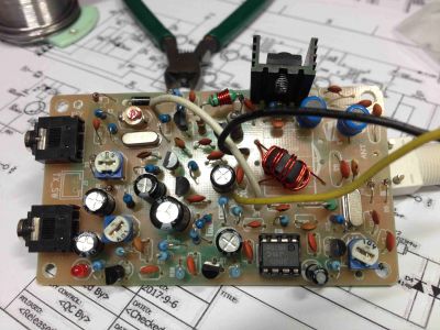

今天早上起的比较早,因为惦记着昨天组装的“牛牛”QRP CW收发信机,所以连早饭也没有吃,只是在附近的早点摊买了两杯豆浆就匆匆的去了店里。打开卷帘门,“多多”像往常一样的在玻璃门的里面跳着高的摇头摆尾的欢迎着我。没顾得上和它打招呼也没收拾卫生,赶紧把电源和天线连接到“牛牛”上,正好有电台工作,信号较弱,听不太清楚内容,从手法上判断应该是BD6AZ的信号,和他相对的信号则很弱基本上听不到,录了个小视频给BH3NVH传过去。又过了一会儿,一个清晰的信号出现了,“cq cq cq de bi4maa bi4maa bi4maa pse k”。听到这样的呼叫我手忙脚乱的一边急忙插上小夹子电键(由于手边没有合适的转接头所以不能连接K4电键,只好临时用小夹子电键当手键用了)一边把手机打开摆放好位置录像,完成了这两个动作后正好他呼叫完了,我赶紧回答了他,第一遍没有听清是谁,第二遍确认了我的呼号并给了我499的信号报告,我告诉他我的设备是“牛牛”。然后就照惯例73了。就是这样“牛牛”的首次通连发生并草草的结束了,虽然短暂但是通连的效果很稳定,效果还是不错的,在守听的时候我也把“牛牛”的接收效果和黑鼠进行了对比,直观的感觉灵敏度相当或相差不明显,但是“牛牛”接收的更干净,同一副天线的情况下“牛牛”的低噪略低一些,猜想可能和"牛牛"的接收回路里串联了7023的晶体有关系吧。这个**的小机器还有一个红色的发光管做接收信号强度指示和发射指示。信号弱的时候发光很弱,信号强的时候发光也很强,这是一个很实用的设计。这个小机器的缺点是发射的侧音音质有些沙哑,且侧音的音量有些气势,相比中等强度的接收信号音量来说有些太大了。总的来说这个以集体管做混频的小机器结构比章鱼还要简单,却有着豪不逊色于章鱼的接收效果,这一点还是很另人满意的。

只看该作者 2楼 发表于: 2017-11-24
祝贺楼主的牛牛首通!
看照片,牛牛比较特别。
和我焊过的蛙鸣有些相似。
都是2个晶体,2个插座。
那个用来滤波的晶体,降噪作用确实很大。
蛙鸣,在音频电路上还有滤波设计,可以再降低噪声。
有好天线,用蛙鸣收听,是完全不一样的滋味。
牛牛的发射管是什么型号?2SC1162?D882?
接收电流是不是也是很小?20--30mA?

发射管是882,发射电流1A,接收电流是很小的。

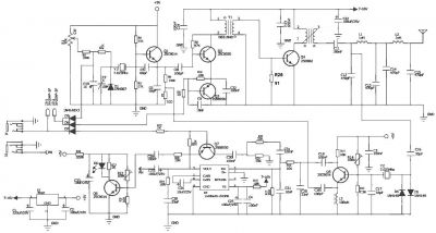

这是一款由BA4II,BH6IZC,等人张罗推出的一款QRP小机器。线路设计简单性能稳定。

这款牛牛小QRP的电路是BH6IZC根据章鱼的电路改造的,去掉了难买到的602集成电路,并且把贴片元件全改成分立元件。他觉得线路简单比较容易安装成功,并使用了多年。我也一直看好他的这个电路,认为它相对成熟一些,经过时间的检验。另外我也比较推崇QRP通联,希望大家每日敲打电键的同时,也动动手,亲自DIY一个小QRP很有意义。特别是用自己亲手DIY的小设备进行Dx通联就更有意义了。进行DIY需要经过元器件采购、识别元件、焊接、调试直到成功,并完成自己作品的首通,都是非常纠结与幸福的过程。
所以我特向夫人申请了一些小金库资金,准备制作一批印刷线路板送给7023cw乐园微信群的朋友们,好让大家忙忙活活一阵子。经过和6IZC的多次沟通,对电路进行重新设计,增加了收发转换,收发发光显示与侧音电路。第一试验板方案出来后,又请BH6IZC、BG5MVE进行了实际焊接试验,修改后。我请济南的朋友画图、制版,制作一批印刷线路板免费送给大家。我一共制作了200多个小板免费发给大家,让大家自己买元器件安装。但在微信群里大家反应零件难凑齐,主要是晶振和高频磁环难购到,所以我就请BG8DC在成都为大家采购元器件,8DC好辛苦,采购、分拣、邮寄忙了很长时间,为大家牺牲了很多自己宝贵的时间。同时也感谢歪歪老师在试验时提供很多晶振与微调电容。目前200多套已经全部预定、发放完毕,有相当一部分的朋友安装制作成功,有的还用它做了很多DX通联。因为侧音产生是有LM386音频功放模块正反馈产生,声音震撼,有点像牛叫,所以大家喜欢叫它“牛牛”。目前看来,它工作时“牛叫声”很大,邻居可能都能听到。大家都在为它的叫声发愁哪。哈哈!

看楼主焊接好的电路板,牛牛只有LM386集成电路。
电路设计应该是比较特别的。
请求学习学习牛牛的电路原理图。最好是PDF格式。
谢谢!
谢谢!
不好意思,我这里只有图像文件。
