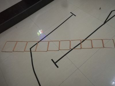

以前没做怎么做过u段天线,今天设计了一款U段(430~440MHz)10单元密距框形八木天线,总长1米左右,增益不到18dB,前后比不低于20dB,全段驻波比1.3以下。中心频率435MHz,增益17.5,前后比25。单从仿真结果来看还好。
有请各位看官点评拍砖!

请公布天线的具体数据,如何馈电?

10个振子的具体数据

是正方形还是矩形?边长0.18米周长0.72米的振子馈电?那它的周长还会是0.72吗?

边长0.18周长不就是0.72吗。

只有尺寸不行啊,间距多少,怎样馈电

非得说吗?馈电就是普通方框天线的底边或者顶边馈电,间距可以说是均匀的,全长不到一米

终于把框框做好了

天线测试结果已发火腿天线微信公众号,欢迎查看。

前后比很重要,相对增益。密距振子受制作工艺和周边环境影响很大,如分析仪测量与大功率射频信号驻波比较出入很大,具体表现在可能会有多个波段驻波很低。

市内空间小,增益测试距离已经是能够直视的最大距离,前后比测试的数值没有参考意义,但是也非常明显。还需户外进一步验证。
驻波比在各个位置摆放都保持稳定,435为中心频率。

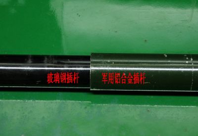

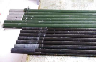

我看上双三角天线是由于制作简单、馈电容易、有一定的增益,比LOOP方式好架设。很多天线的方式在UV段表现很不错,但到HF段就不行了。我手里有部分架设这种天线的材料,所以想有机会实验一下,看看这天线在HF波段的增益如何?准备先搞个15米波段的实验一下,20米波段在鱼竿上搞二个加感线圈以便缩短一些长度。(我那鱼竿不够长)。
另外,三角的形状我准备不搞正三角,搞个底边长一些,二个斜边短一些的扁三角形,以便降低天线的有效高度。
天线支撑杆由二部分组成,上边4-5米用玻璃钢杆加拉纤,可以减轻重量,且不影响天线的辐射,下边用6米的铝合金插杆加3条拉纤,用以增加天线的稳定度。
正好我手里这二种插杆可以滑配合插在一起,真是巧了!
所有材料经过几个月的准备,已经差不多齐了,等天气暖和了就可以实验了。
