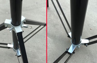

离线bg5cmp
92
只看该作者 11楼 发表于: 2017-10-20
有点想法仅供参考:
       此杆的定位是野外临时架设,若固定的话不用搞那么短,但却一直没看到野外支撑的考虑与实践。野外条件不一,支撑物也多样,但必须有。如果不想自己搞或条件不够,则在拥有此杆同时,再买一杆手摇等架,两者完全匹配,且可两物两用。先看灯架的情况:
离线bg5cmp
92
只看该作者 12楼 发表于: 2017-10-20
何为两物两用?
1.野外架设,将灯架下的三角架取下,不重也不长。注意:灯架与铝管粗管的直径同为60毫米,可以互换。这样,架设的基本条件有了。(风绳另说)
2.在家或有需要时,将灯架架好,然后,取铝管40*36管及以细,套在灯架上,需多少套多少,一般套3节就将8米左右,铝杆头为30毫米,可架部分轻型八木了。当然,此操作需要人站高1.4米左右。(风绳另说)
3.即使如此,也并不能长期架设,灯架是铁制的,不能淋雨。
以上仅供参考。
我并不拥有此物,仅因关注过而已,此想法与广告无关。
[ 此帖被bg5cmp在2017-10-20 16:08重新编辑 ]

离线bg5cmp
92
只看该作者 15楼 发表于: 2017-10-20
回 bd2dd 的帖子
bd2dd:看着不错,这个多少费用?
4米多高度不够,加长的话还得自己买铝管吗? (2017-10-20 17:48)
      你可能没仔细看,这跟“4米多高度不够”没关系。首先是拿灯架的三角撑为你的铝10.8米天线支撑杆使用,在野外立马可树。再者是附带的,为架设重一点的天线,用你的部分铝管嫁接于灯架。灯架及价格在网上可查。
离线BG5FCH
2574
只看该作者 16楼 发表于: 2017-10-20
此灯架我一直在用,价格便宜,自重大 ,屋顶上已经使用了1年有余 ,目前还很好。平常注意保养就可以了(坏了就在买一副,虽然价格便宜呢)
4.5米已经适合20米的高度,虽然不足点,再加1~2节还是可以的。不过考虑自重风阻的问题,加上的管子可以使用32mm大小的管一节,如果还需要加一节 应该更小的管子 。
姓名:陈宏彬
呼号:BG5FCH 省会员号6015
 支付宝:18905769923@189.cn
http://bg5fch.taobao.com
FCH  G8 销售发布中

1025
只看该作者 19楼 发表于: 2017-10-20
回 BG5FCH 的帖子
BG5FCH:此灯架我一直在用,价格便宜,自重大 ,屋顶上已经使用了1年有余 ,目前还很好。平常注意保养就可以了(坏了就在买一副,虽然价格便宜呢)[表情] [表情]
4.5米已经适合20米的高度,虽然不足 .. (2017-10-20 19:18)
明白了,这个灯杆比较重,当底座固定应用比较好 ,应该好用。
10.8米铝杆最初设想主要是为户外准备的,特点是:高度、强度都不错,重量轻,体积小,携带方便。配上这个灯杆,能更稳。
配不配各有优缺点,大家可以各取所需。
