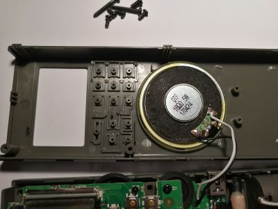

没啥说的。

DSP的收音机都这样的了。
不过365效果还是很不错的。
电磁环境好的条件下,收CW、SSB效果不错。

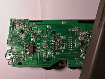

可点击看大图
各个接线,焊接后以后
为何不能清洗下焊点?
洗板子,真的很麻烦吗?
不明白德生怎么想的
谁有空拆个索尼的机器    对比下

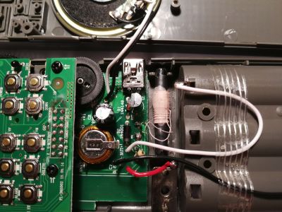

中波磁棒才那么一点点?

不洗板有三个原因:环保要求,省钱,懒
国外产品不洗板的有的是,为了符合RoHS要求,不过人家不洗也看起来没这么脏。看来焊接工艺和焊料也有很大区别
反正德生的里面弄的挺恶心的

成本考虑
曾经在电子工厂干过,电解电容耐压可以用6.3V的就不会用10V的
电阻可以用1/16W的,就不用1/8W的
洗板这种工序能省就省掉了

洗板子,真的很麻烦,而且很贵。

用双面FR4材料做收音机板子已经非常下本了好吧
以前还有酚醛单面板上面装牛屎片的
洗板是工艺问题,关键看用料

助焊剂没腐蚀性的话,洗不洗倒都无所谓。

里面其实是两块板子     显示和按钮的那个小板子,应该能拆下来,估计上面就有牛屎片子。
我主要是打开后,就没有继续拆解的欲望了。
所以说是简单拆解。那天得空了,全拆了,把芯片封装和型号也拍下来。
