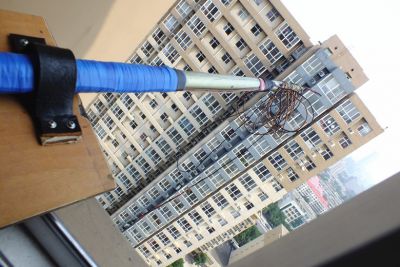

高清图片  我用了 12 年的钓鱼竿天线 [复制链接]

整体就是这个样子 不该钓鱼竿收缩的功能
呼号:BD3MA
地址:石家庄市 裕华区   楼高27   我住26楼
离线bd3ma
685
只看该作者 2楼 发表于: 2017-07-02
看到对面的楼房了吗 我的环境就是这个样子
呼号:BD3MA

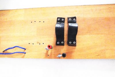

只看该作者 3楼 发表于: 2017-07-02

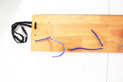

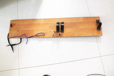

竿子的固定支撑板  就是一块木地板
呼号:BD3MA
离线bd3ma

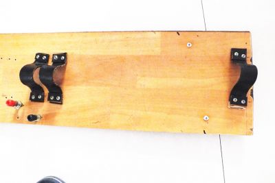

685
只看该作者 5楼 发表于: 2017-07-02
黑色的是废弃的牛皮腰带
呼号:BD3MA

只看该作者 7楼 发表于: 2017-07-02

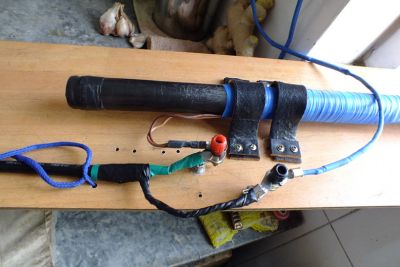

黑色的尼龙绳 把板子固定在 抽屉拉手上  不要出现翻版啊
呼号:BD3MA

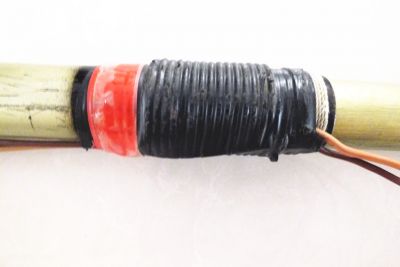

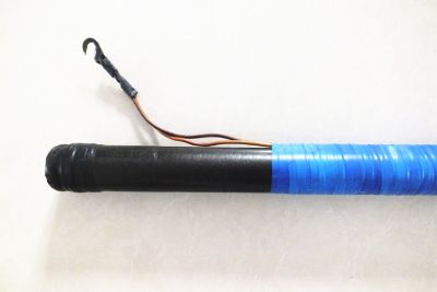

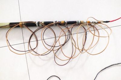

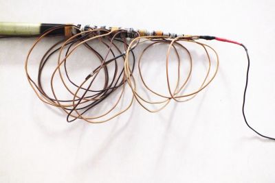

多余的振子  用作底部加感
呼号:BD3MA
离线bd3ma
685
只看该作者 10楼 发表于: 2017-07-02

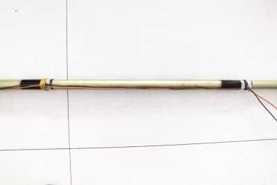

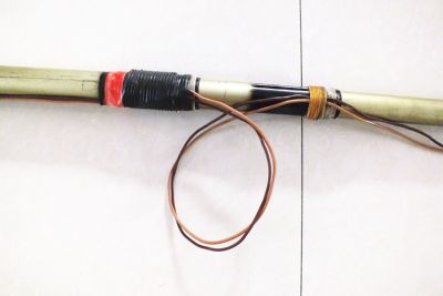

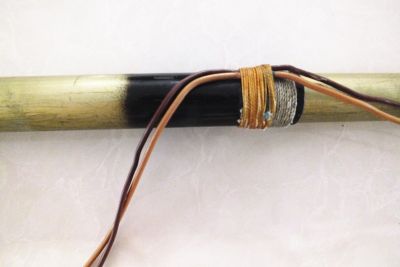

在每一节的杆头 用风筝尼龙线捆扎
呼号:BD3MA

原来想做 7 和 14 兆的  由于 14 兆的驻波有 1.5 就用得少

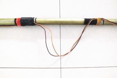

只看该作者 12楼 发表于: 2017-07-02
缩回来的样子
呼号:BD3MA

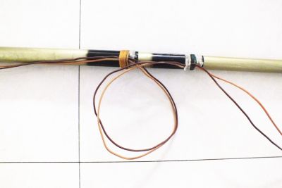

只看该作者 16楼 发表于: 2017-07-02
都缩回来就这样

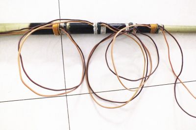

只看该作者 17楼 发表于: 2017-07-02

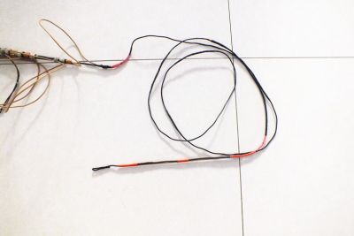

尾端  下垂的部分
呼号:BD3MA
离线bd3ma
685
只看该作者 18楼 发表于: 2017-07-02

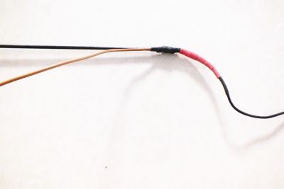

尾端很重要 一定要用热塑管多套几层  电线会断裂吗  我的没有
呼号:BD3MA
离线bd3ma
685
只看该作者 19楼 发表于: 2017-07-02
下垂的部分 大概有 2 米长 用来调整驻波的  就是这个天线在 7.030 兆赫   驻波 1.2  带宽30兆左右
呼号:BD3MA
