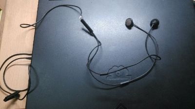

我没用过专门配电台的耳机。我上电台用的是一个小米的耳机。五年前,我太太买小米1的时候一起买的,不知道叫什么型号,现在小米网站上没得卖了。我用过几个不同的耳机打morserunner,发现还是这个耳机更好,因为可以听清楚mr里面很微小的信号。不懂其中的道理,难道它有降噪的功能?现在它已经相当旧了。有合适的,我也很想换一个。几十元的就好了。
