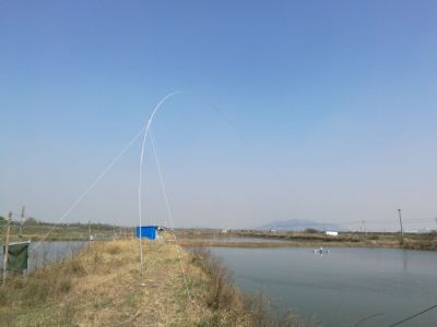

我这根四十五米长的渔杆才用了一年

BG5EHX:[图片]
我这根四十五米长的渔杆才用了一年 (2017-06-15 17:44)
我不在河边钓鱼   我是从墙洞往外伸出去的

bd3ma:我不在河边钓鱼 [表情]  我是从墙洞往外伸出去的 (2017-06-15 20:43)
我这根是专门钓160米的鱼,最大可以吃4KW
呼号:BG5EHX

离线BG5EHX
4680
只看该作者 12楼 发表于: 2017-06-23
13米重杆,前面接的三十三米电线。地网七条,总长一百米

回 BG5EHX 的帖子
BG5EHX:
电线已经连水平都不算了,这样能算GP吗?
