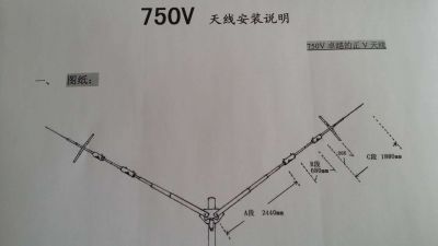

拿到750V后,马上开始制作底座,地网是现成的,经过一个下午的筹备,准备工作全部完成。第二天上午开车去赛马场的一片空地,开始调试正V改的GP。安好底座,按顺序安振子、陷波器、末端振子,750V的振子很好安装,根本不存在装借的问题。但电容帽的安装,因为没有资料,不知道安装尺寸,只得向BG7PNV求教。很快BG7PNV把安装图发过了。

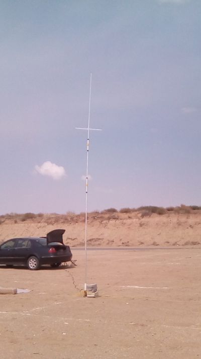

这是安好的GP天线
铺好地网,接上馈线,连上天分,15米、10米是谐振的,驻波均在1.5以下,带宽也合适;可是40米、20米不谐振,常用的波段不能用,这可有点儿让人头疼。先是从论坛中找相关文章,尝试用不同长度和数量的地网,折腾了半天,问题依然如故。
下午,继续折腾,提高馈电点的高度,还是不行。再次向BG7PNV求教,他说可能是馈线有问题或是质量不好,建议我重新换要好点的馈线试试。我手头没有质量好的馈线,只能向身边的HAM求助了,用手台联系BG3ISR,他答应明天用他的馈线和我一起调试正VGP
第二天是五一小长假的第一天,我和BG3ISR早早来到赛马场,继续调试GP,接上他的馈线,用天分测试,仍然是昨天的结果,15米、10米段谐振,40米、20米段还是没有反映。反复了几次后,我们把20米的陷波器取下来,换上一根5.6米的拉杆,再用天分测试,20米段有反映了,调整拉杆的长度,20米段谐振了,由此推断,肯定是20米的陷波器有问题。拆陷波器吧!拆开后,发现750V的陷波器做工真是不借,用料和制作都有大厂的风范,仔细检查,发现线圈和振子相联的一棵铆钉断了,野外只能用细电线把线圈和振子搭接上。重新装好,再测试,结果还是老样子。出来时,我和BG3ISR都没有带万用表,没有办法,时间也接近中午了,只好打道回府。

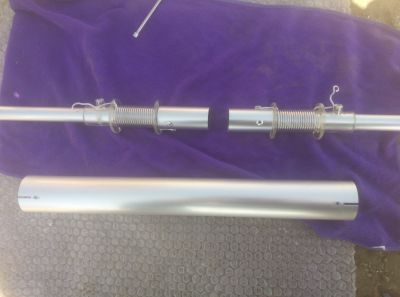

这是10米和15米的陷波器
这是20米的陷波器
午饭后躺在床上休息,闭上眼睛仔细想这俩天调试天线的过程,可以断定问题肯定是在20米的陷波器上。到了下午二点,我找出万用表,先测了一下陷波器的两端振子,不通。再次把20米陷波器拆开,用螺丝刀轻轻撬了一下线圈另一棵铆钉,铆钉掉了下来,原来线圈和振子相联的二棵铆钉都断了,这可能是在运输过程中野蛮装卸造成的。重新将二棵铆钉铆好,把陷波器装好。我先开车来到赛马场,一个人把天线装好,不一会儿BG3ISR也来了,铺好地网、接上天分,久违的40米、20米段终于有谐振了,稍作调整,谐振点、带宽、驻波都落在合理的范围内。二天的折腾终于尘埃落定,750V改四波段GP修成正果。

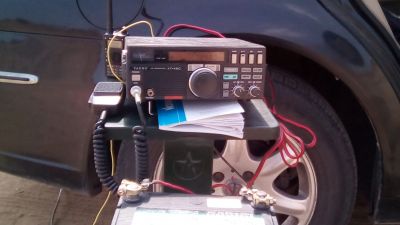

接上FT80C开始CQ
我的设备FT80C ,功率100W45AH电瓶供电,天馈刚改好的 4波段GP,下面是测试通联记录

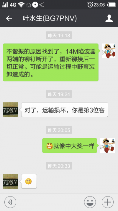

晚上,我在微信上把结果告诉了BG7PNV,他说,对了,运输损坏,你是第3位客。

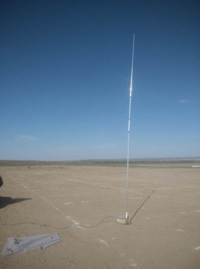

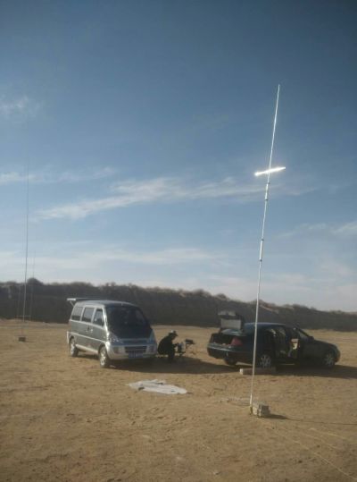

今天是五一劳动节,早上900一个人开车再次来到赛马场,开始750GP天线的实战,20多分钟就把所有的零部件安装好了,这次用了410米、65米、62.5米的地网,共计16根,应该够用了。
750GP天线

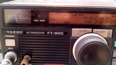

FT80C
使用100W的功率,45AH电瓶供电,下面是今天上午的通联记录。
7050KHz  BJT 9:43  BH1TNW  59  41 北京
7050KHz  BJT 9:45  BG3IYS   59  43  呼和浩特
14275KHz  BJT 9:55  BG0BGZ  59  59  乌鲁木齐 TS480 750V 100W
14275KHz  BJT 10:00 BG0AKT  59  56  乌鲁木齐 TS450S 750V  100W
14275KHz  BJT 10:05 BD7MFB  59  57  佛山    FT891  DP       200W
7050KHz BJT 10:16  BI3OOX   59+ 47 唐山     154    750V 200W
7050KHz BJT 10:23  BH1TNW  59  59+北京     IC7200 V      80W
7050KHz BJT 10:28  BG1WNU/M  57  59 唐山   科顿2011  车载GP 100W
7055KHz BJT 10:30  BG3JXJ    59 59 呼和浩特 FT450D   渔杆     100W
7050KHz BJT 10:37  BG9FDK   59  59西安    FT450D   3-倒V   100W
7050KHz BJT 11:07  BG9EHO  59+10 59+ 兴平  FT450D  长线+天调100W
总体上说来,750GP的好处在于,一次性架好后可以在45个频段谐振,省去了来回换振子或调整的麻烦,野外架台非常方便,当然能在家里固定架设就更好了。

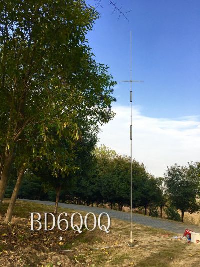

我的750单边。。。。。。。。。
