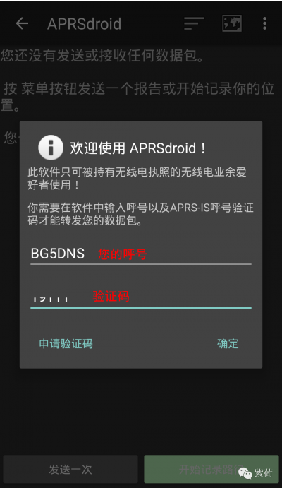

2, 第一次登陆需要输入呼号和对应的APRS-IS验证码,呼号就是自己的呼号,那验证码哪里申请呢,打开申请网站 www.apritch.myby.co.uk/uiv32_uiview32.php?lang=english,只需要在下面的【Callsign】里面输入你的呼号以及【First & Last Name】里输入你的名字即可。然后点击下面的【register ui-view32】即可。会提示承诺36小时内给你注册码以及APRS的5位验证码。过了1天半后(手闲可以多去点点,我才用了半天),点击最下面的那个【Previously Registered】即可获取到所需要的UI-VIEW32注册码和APRS的5位验证码了。也可以留言我帮您计算。

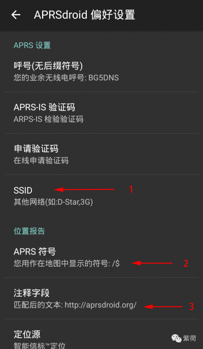

3, 进入APRSdroid,进行设置:
呼号:自己的呼号,不用带后缀
APRS-IS验证码:就是之前获得的5位验证码
申请验证码:无视

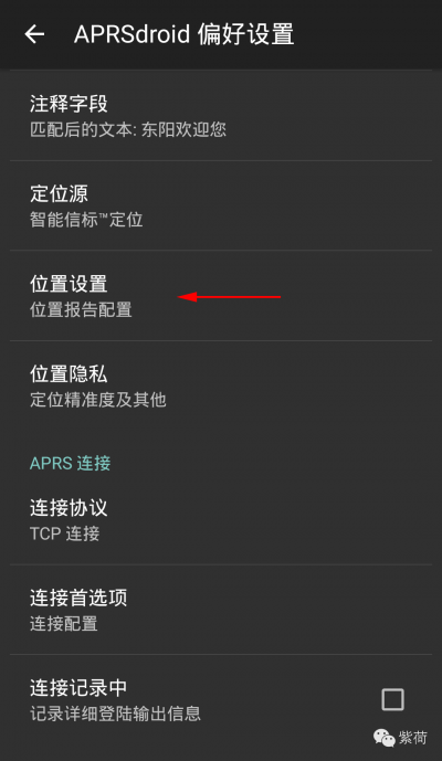

点右上角3个点(老系统按菜单键),选“偏好设置”
SSID:就是选子站,我选了“移动基站”

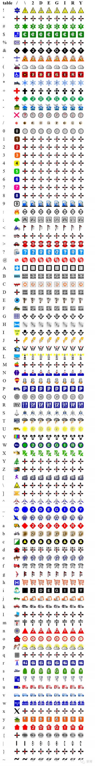

APRS符号:/$ ($表示是电话,例如汽车在图 / 中,对应字母是 >)
符号代码
注释字段:就是给别人看的介绍,自己随便写,比如手机号,QQ号,网址......
定位源:智能信标定位
位置设置:高速度:意思速度达到30km/h时20秒更新一次,低速度:3km/h时60秒更新一次(设置值过小,会被服务器拒绝)
位置隐私:不用改

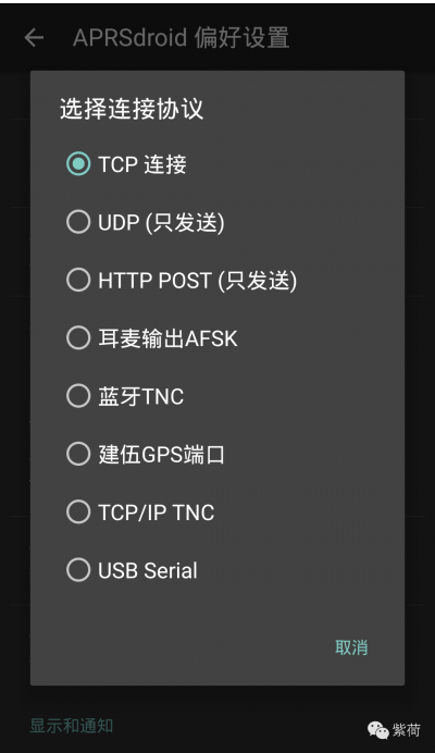

连接协议:TCP连接。

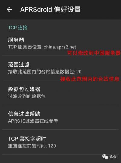

链接首选项: 服务器: china.aprs2.net,或china.aprs.co(双发)下面几个设置不用改
连接记录中:勾不勾无所谓
保持屏幕开启:随你喜欢
通知:来信息和信标时的提示方式,随你喜欢

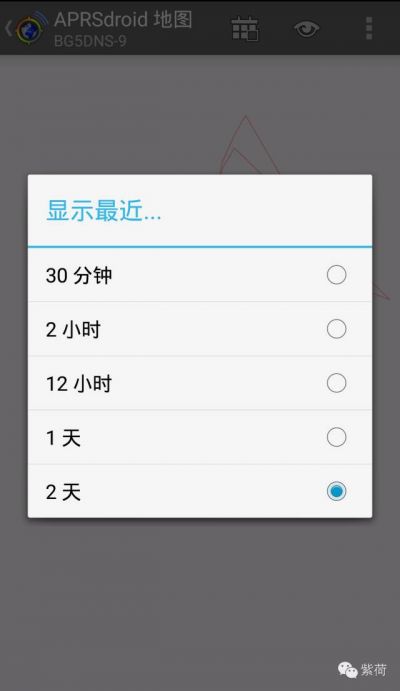

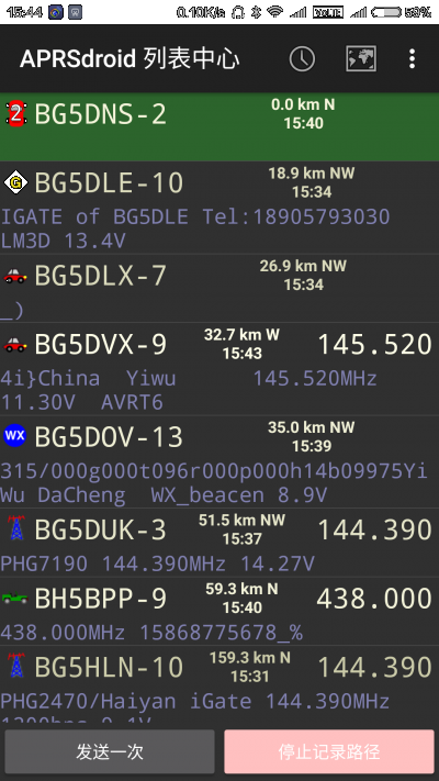

4, 日志界面,点“开始记录路径”,记得要先打开手机的GPS和APRS;显示收到周围台站的信标日志
5, 显示地图界面:能看到周围的台站

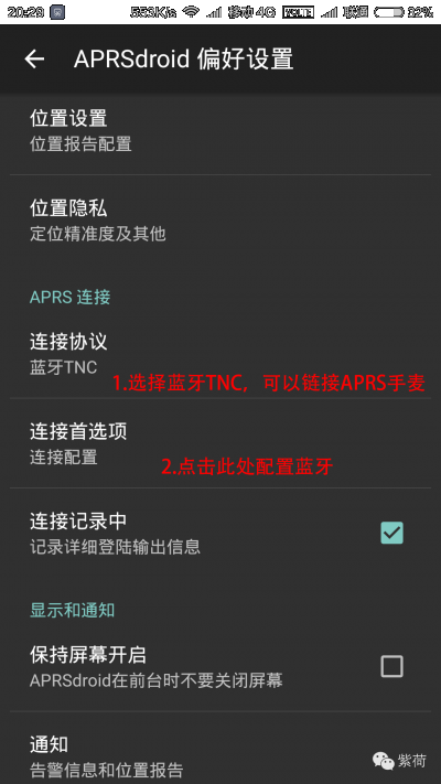

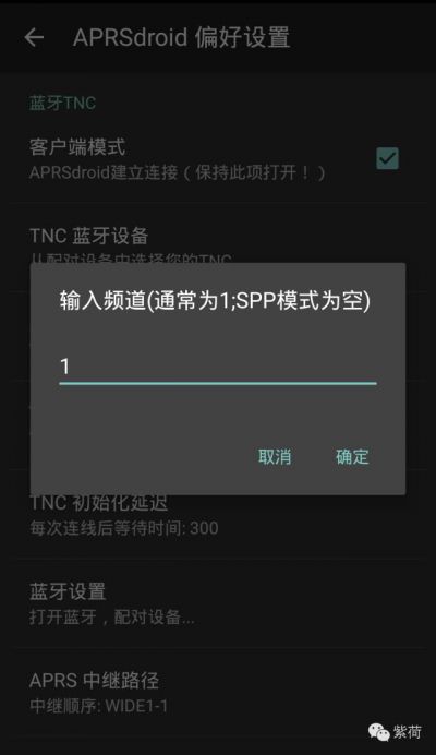

8.蓝牙手麦链接设置(配合LM3S使用)
链接协议选择蓝牙TNC
1.打开蓝牙设置,搜索蓝牙手麦,
2.频道:设置为 1
3.选择搜索到的蓝牙手麦
最高可以记录2天时间内的轨迹

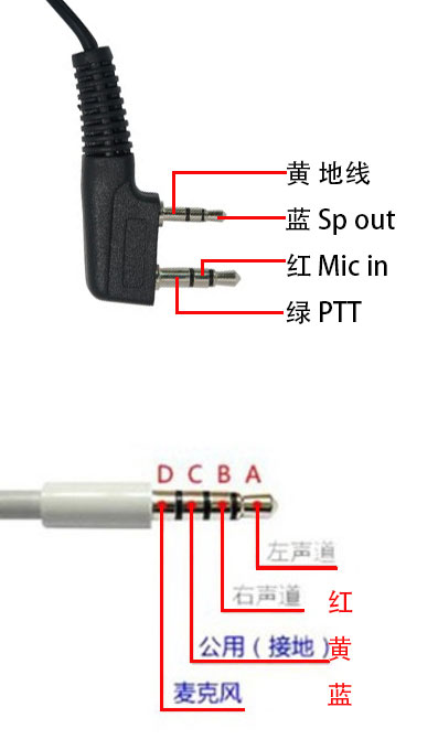

手台直连接aprsdroid使用介绍

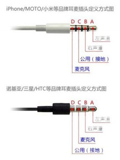

K头通过转换电路直接连接手机的耳机插孔,
不同品牌手机耳机定义
智能手机所使用的3.5mm TRRS端子是有两种接口定义标准的,OMTP和CTIA,OMTP就是我们俗称的国家标准,CTIA是国际标准,两种标准在接口前两段的定义都是相同的,从上至下依次是左声道和右声道的正极,但后两段定义就不同了,OMTP采用了线麦克风正极再接地的设计。而CTIA则正好相反,先接地再麦克风,相信各位网友都知道要使电路导通必需使其成为回路,如果手机的耳机接口采用OMTP标准,插入CTIA标准的耳机肯定是不能形成回路的,这就是为什么有耳机在手机上无法出声了。
绝大部分手机的插头定义为:
1.尖端 左声道输出
2.第一环 右声道输出
3.第二环 GND
4.尾环 MIC。

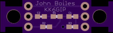

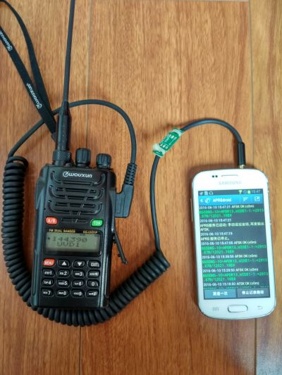

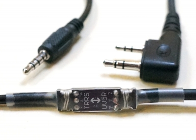

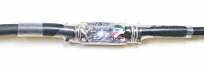

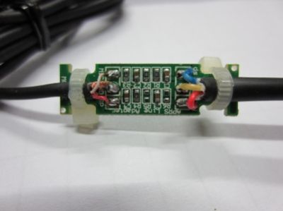

这个教程适用所有K头手台,配套软件:安卓 APRSDroid 和苹果版: PocketPacket
正面图
反面图
线路图
样板大小
需要材料参数:
1x Kenwood Type Speaker Mic Cable (Alternately, you can use a 3.5mm and a 2.5mm cable)
1x 3.5mm TRRS Cable
1x 10k Resistor 0603
2x 2.2k Resistor 0603
2x .01uF Capacitor 0603
1x 3" of 1/4" diameter heat shrink tubing (optional)
以下是K头iphone6+UV5R接线头,亲测OK
接线示意图

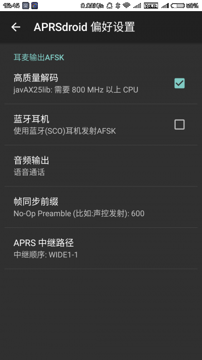

协议选择AFSK
勾选 保持屏幕开启
音频输出:选择语音通话,勾选: 高质量解码
解码到的台站
离线地图显示效果。此方法是成本最低的一种,可以利用旧手机+手台就可以离线应用
