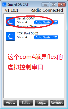

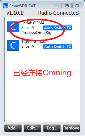

首先确认SmartSDR软件平台,正确安装并可控制主机. 打开 SmartSDR CAT 软件,查看有关flex虚拟串口信息

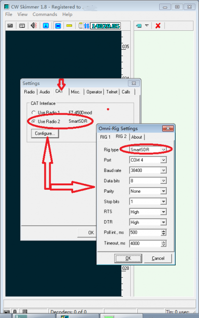

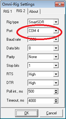

接一下来按下图  配配置Omini-rig 注意端口
设置完关闭所有相关软件 SmartSDR 平台, SmartSDR CAT ,Omini-rig 之后依次打开。

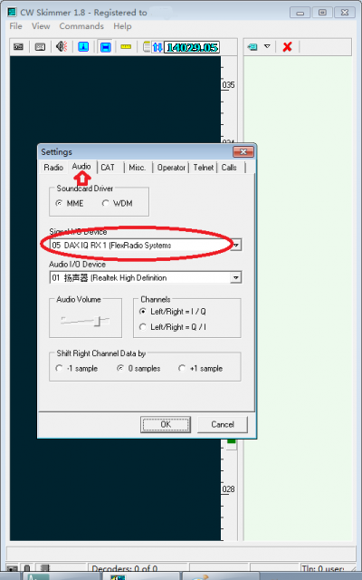

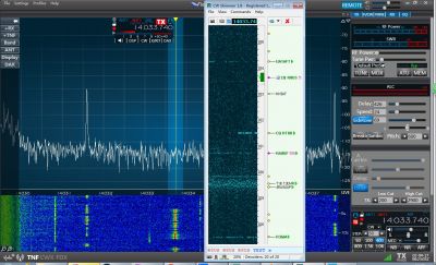

在设置CWSKimmer 参考下图

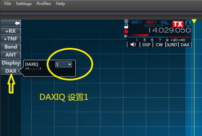

打开SmartSDR 平台设置 DAX IQ

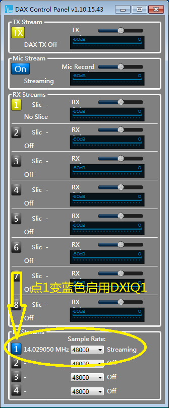

打开SmartSDR DAX控制面板 按图设置
软件设置完成测试OK

FLEX6000有个第三方软件,叫SDR BRIDGE,专门完成楼主所要做的事情,使用也很方便,楼主可以试试

这个方案有个头疼的问题,就是cat得到的频率是该vfo的收听频率,并不一定是频谱的中心频率,然而dax iq默认是中心频率,所以除非把vfo一直放在频谱中心,否则解码后的skimmer显示的频率是错的。第三方软件的目标都是解决这个中心频率的获得,简单用ominirig的方案其实很不方便。

slice master
一步到位,全部搞定

SLICE master是挺好的,功能丰富,调整方便,不过如果仅仅是用skimmer一个功能,我会用sdrbridge。我只是想提醒楼主,他说的方案其实不太实用。

5CW大神一句话给我们解疑了,我说按这种方法连接以后,就是频率始终不准,校对过以后一动再回来又不准了,原来是这么回事
