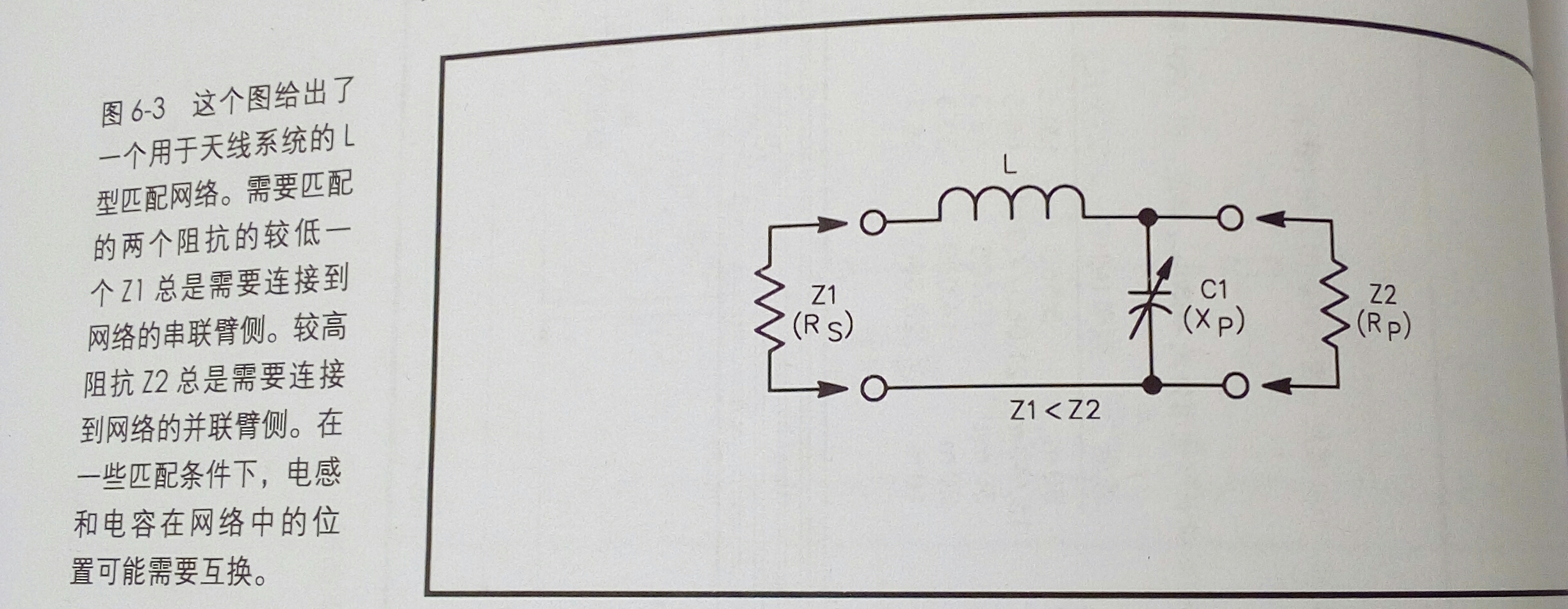

试验过,线圈匝数少几圈,电容可以不调节,只调节线圈,可以在14和21MHz谐振,驻波比很好~最适合单波段~如果用在多波段,加太多抽头的话,就不太容易调整了~

我的理解是:发射的高频电磁波,到达这个匹配器,19米的长线和地线组成的系统。通过调整,谐振了~相当于机械方面的共振。电磁波可以效率较好地发射出去~原理图很简单,LC电路。L型匹配网络。下面是照片~
