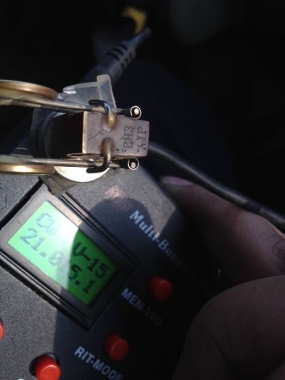

只看该作者 5楼 发表于: 2017-01-17
弄个小夹子OK

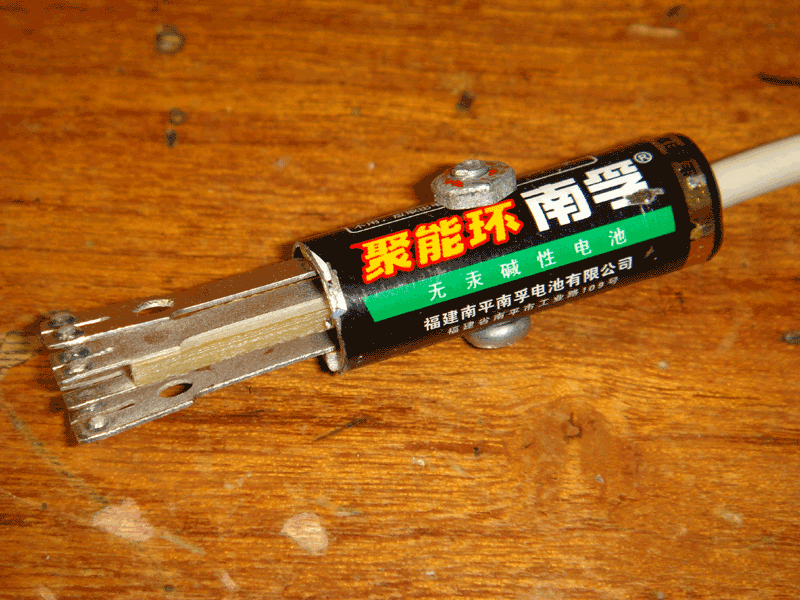

只看该作者 6楼 发表于: 2017-01-17
小夹子

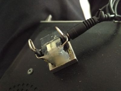

只看该作者 7楼 发表于: 2017-01-19
用HB1A的话,可以做个和我一样的。
离线bh3aip
2263
只看该作者 8楼 发表于: 2017-01-20
回 bd4lb 的帖子
bd4lb:[图片]用HB1A的话,可以做个和我一样的。 (2017-01-19 22:41)
巧妙的利用了那两个插孔,并且正好适应左手习惯的op
离线bd4lb
3837
只看该作者 9楼 发表于: 2017-01-20
右手OP的话,转180度就可以了。自动键是用强磁铁吸在HB1A的插座外面。插座外面要贴一块塑料绝缘胶布,旋转电键的时候,能保护一下机壳。不是螺丝固定的~材料好找,适合自制。(2个塑料纽扣,2片有弹性的金属片,2个适合M3螺丝的绝缘垫片,4个M3不锈钢螺母,2个M3*20毫米的不锈钢沉头螺丝,2个有直径3.5毫米沉孔的强磁铁,1个立体声插头,1片16*36毫米的双面覆铜板。热熔胶,焊锡等少许。)我也很喜欢夹子电键的设计,特别是那个纽扣设计和间隙微调。

回 bh3aip 的帖子
bh3aip:小夹子
[图片] (2017-01-17 21:11)
这个小夹子不错,哪里有的卖?
离线bh3aip
2263
只看该作者 11楼 发表于: 2017-02-07
回 bh8dzs 的帖子
bh8dzs:这个小夹子不错,哪里有的卖?[表情] (2017-02-07 10:36)
taobao里面

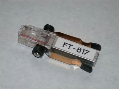

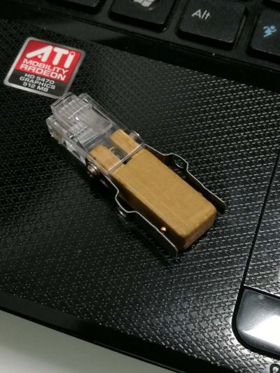

只看该作者 12楼 发表于: 2017-02-26
这个够小不?
离线bd4lb
3837
只看该作者 13楼 发表于: 2017-02-26
回 bh7peu 的帖子
bh7peu:这个够小不?[表情]
[图片] (2017-02-26 21:07)
很好!很好~小巧~

只看该作者 19楼 发表于: 2019-10-31
12楼这个哪里有卖的?确实够小,不过,左手操作就不方便了,还是用一条线连到机器左边会比较就手。
