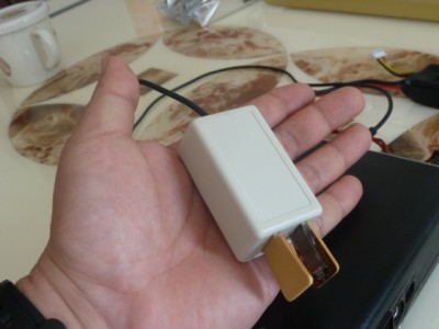

喜欢户外喜欢CW,但户外条件简陋有时电键的摆放也成了问题。于是,一个2块钱的塑料盒,一截废锯条,一块费电路板,做成了这个简陋的小玩意。从此走立坐卧俺都可以嘀嘀哒地干活了。
不光硬道理,还是视频,够全了吧

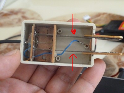

两边各拧一个螺丝就能调双桨的行程了。哈哈

原来打算过,但那样就有两个金属突起,外出带的东西杂怕有意外发生。做成内螺丝倒是可以,但我手懒不想动了。自我感觉这样用着还可以没有啥不便

俺做这玩意是户外环境受限时用的,造价低廉,重量超轻,丢了或没注意踩一脚不心疼,有个吧小时花2块钱又做一个,当然舒适性和手感和商品电键就没法比了。

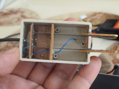

新手,不明白原理,好奇电路板,能否上个清晰图看看!谢谢·!

质量有点小,你如何解决固定的问题?
离线BH4rrg
2795
只看该作者 13楼 发表于: 2012-05-02
回 bh4xjx 的帖子
bh4xjx:质量有点小,你如何解决固定的问题? (2012-05-02 17:09)
估计是左手摁 右手发

手持当然是拿在手里的 估计没看那链接的视频

建议加磁铁,解放一只手

那得等有废硬盘可以拆的时候。现在铁钕磁铁太贵了,我去电子市场问了圆钱硬币那么大的质量好的要二十块钱

电动车电机里也有钕磁,不过有一定的弧度
