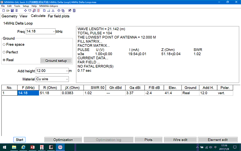

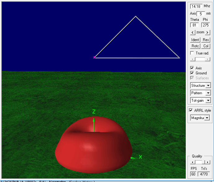

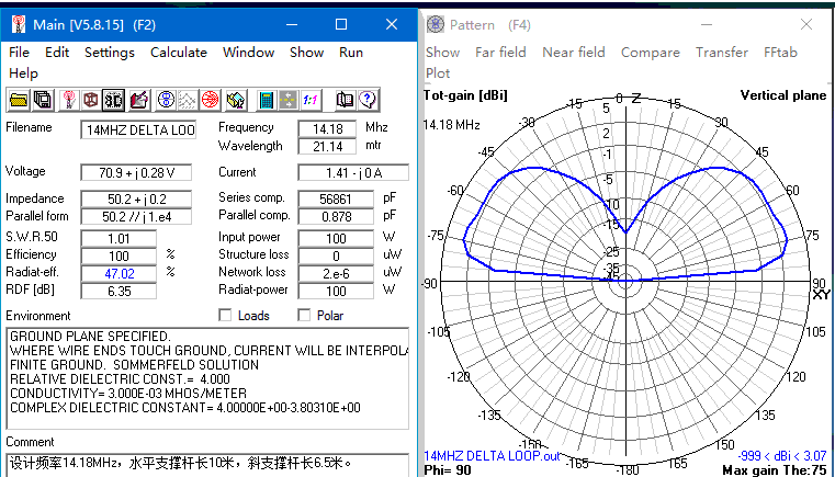

用4NEC2模拟的结果如下:

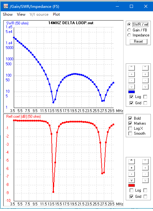

看看3.5-30MHz范围内的SWR情况/

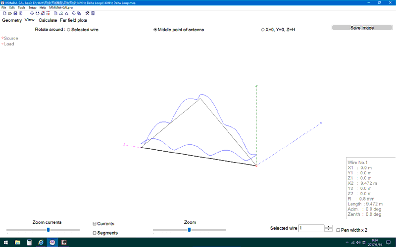

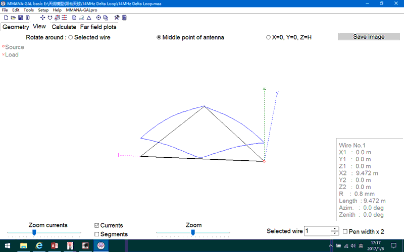

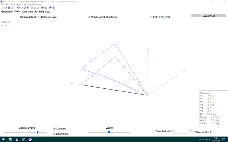

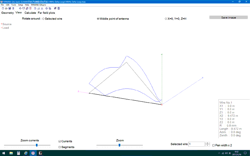

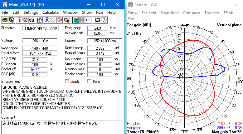

用MMANA-GAL软件模拟的结果如下:
振子上电流的分布情况
[ 此帖被BG1TRP在2017-01-09 18:48重新编辑 ]

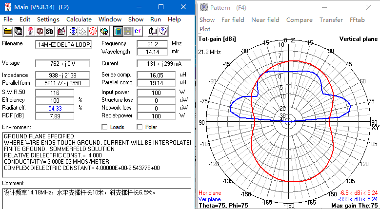

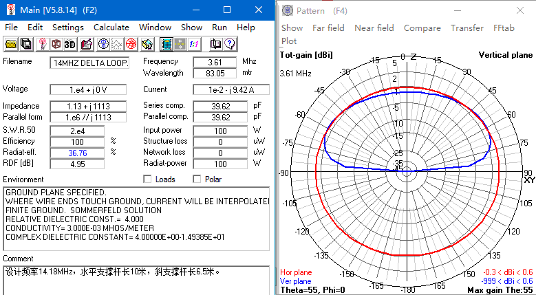

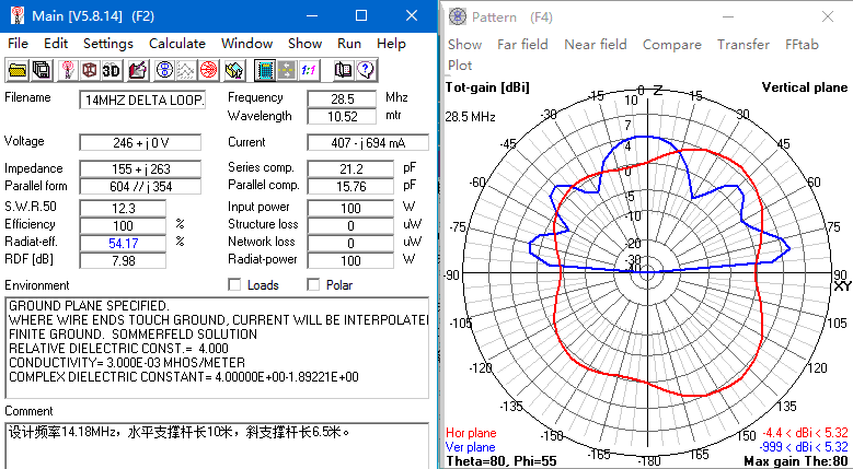

80米波段的模拟结果
40米波段的模拟结果
30米波段的模拟结果
17米波段的模拟结果
[ 此帖被BG1TRP在2017-01-14 07:44重新编辑 ]
三合一台咪套件
天线切换器套件
离线BG1TRP
18678
只看该作者 12楼 发表于: 2017-01-09
15米波段的模拟结果
12米波段的模拟结果
10米波段的模拟结果
6米波段的模拟结果

BG1TRP:看看3.5-30MHz范围内的SWR情况/
[图片] (2017-01-08 17:12)
TRP:
把天线振子长度剪短一些,使其自然谐振在14.200左右就OK了,27.5的那点也会上到28兆以上。
其他频率不用管,加上天调全能用。
BD1HP/刘和平

只看该作者 16楼 发表于: 2017-01-10
回 bd1hp 的帖子
bd1hp:TRP:
其他频率不用管,加上天调全能用。 (2017-01-09 23:43)
抄收了,回头细调一下,由于鱼竿的弯曲,天线的实际形状与设计形状差异不小。

只看该作者 18楼 发表于: 2017-01-10
回 BG1TRP 的帖子
BG1TRP:抄收了,回头细调一下,由于鱼竿的弯曲,天线的实际形状与设计形状差异不小。
[表情]
....... (2017-01-10 07:49)
没关系,圆的才好那!

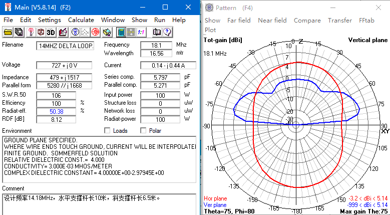

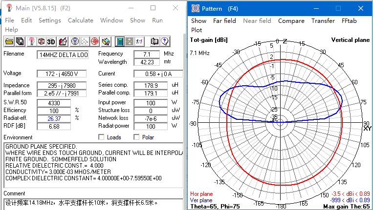

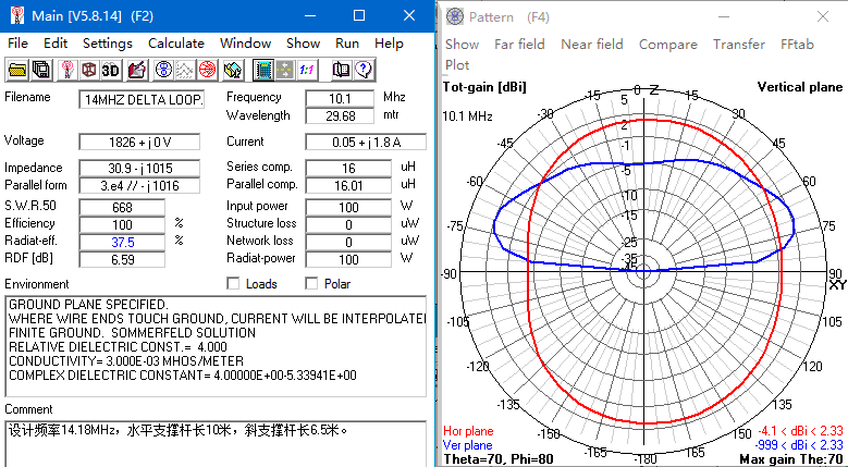

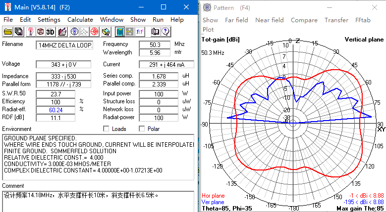

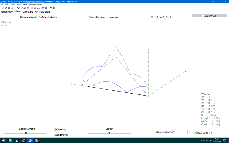

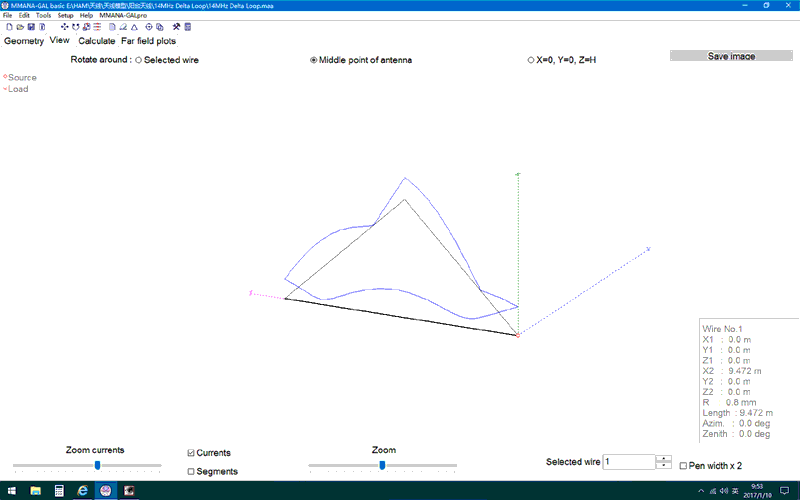

继续分析,看看其他频点天线振子上电流的分布情况:
40米波段
15米波段
12米波段
10米波段
6米波段
