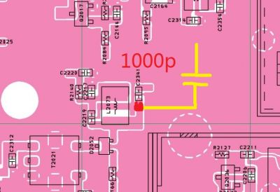

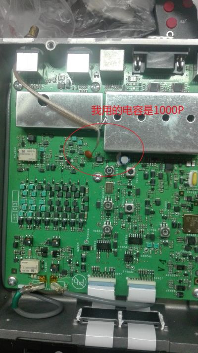

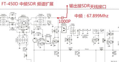

    FT-450D 实现SDR频谱功能,也可以利用中频信号输出方式,FT-450D的中频是67.899MHZ,SDRplay的RSP完全可以胜任,先看一下原理图 C2341就是第一中频信号输出,就在这里引出即可,增加一个1000p的电容。用50-1.5的同轴电缆引出即可
点击图片放大
C2341 印刷电路板位置
按图焊接
中频信号引出固定参考

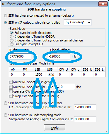

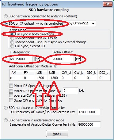

设置HDSDR 中频相关按下图打开
点击图片放大
以下两种设置任选一

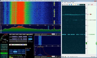

设置完成测试 CW SKIMMER
[ 此帖被BA2Bi在2017-02-02 20:52重新编辑 ]

引出中频后输入SDR带宽多少?
离线BA2Bi
3500
只看该作者 5楼 发表于: 2017-02-02
回 我是伍亿 的帖子
我是伍亿:引出中频后输入SDR带宽多少? (2017-01-06 10:02)
原则上取决于你的电台前级BPF。
