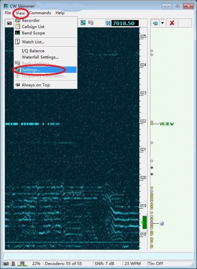

      今天向大家介绍如何使SDRplay的RSP与我们的电台频率同步,配合HDSDR和CWSKIMMER实现莫尔斯解码,CWSKIMMER可以实现一定带宽内的所有CW模式信号同时解码,这样我们可以通过CWSKIMMER 窗口查看有哪些电台在工作,很容意发现我们需要的DX电台,另外远征的DX业余电台,他们为了避免同频干扰,一般采用异频工作,他的发射频率是固定的,但是接收可能不是固定的,他们一般呼叫例子“CQ DE BA2Bi UP”  说明这个远征台的接收频率比发射频率一般高1khz以上,这样追台者可以守听他的发射频率,而追台者要在他的接收频率发射,但是由于远征台比较受欢迎,那么他的UP频率是不断的变化,比较火的远征DX台可以UP到20K,我们要快速的拿下他,无疑就是找到他的UP频率,或者观察他的UP变化规律,利用CWSKIMMER这个软件就可以轻松的找到远征DX电台的UP频率。所以很多的DXer 基本都用CWSKIMMER作为辅助工具,(其实这个工具也挺恶心)哈哈。这个就不罗嗦了。

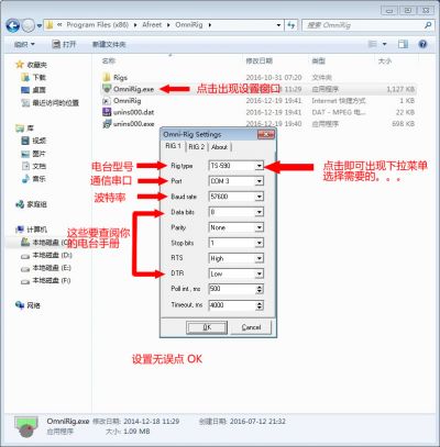

Omni-Rig 这个是串口组件用于电台CAT控制,可以实现 电台和HDSDR CWSKIMMER 频率同步的功能

我的电台是 KENWOOD TS-590SG 具体的硬件连接设置参考手册或在论坛里找,其他电台应参考自己的手册,基本方法雷同的。
第一步设置 Omni-Rig

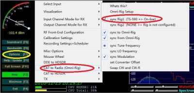

1.开启Omni-Rig 同步功能,请按图设置 按图设置完 不管是在电台上调整频率,还是在HDSDR上调整频率 应该是显示同步的

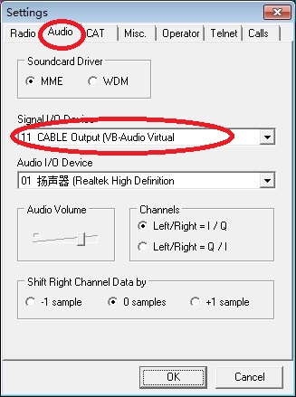

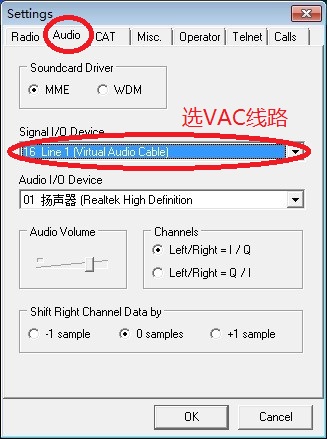

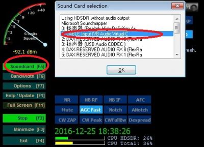

2 设置HDSDR 虚拟声卡设置 设置完应该听不到声音了

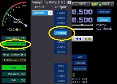

4 设置HDSDR 输出带宽

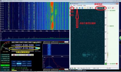

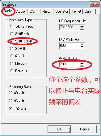

第三步 设置CWSKIMMER
开始享受CWSKIMMER 的强大功能吧!
2016 12 25更新 采用虚拟声卡 VB-Audio Cable 的设置参考
