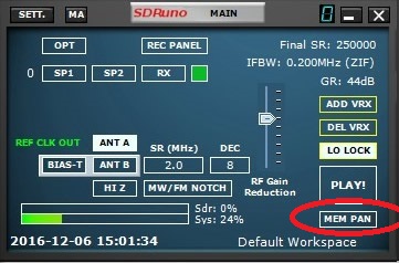

打开SDRuno 在主窗口打开存贮器控制面板点击 MEM PAN

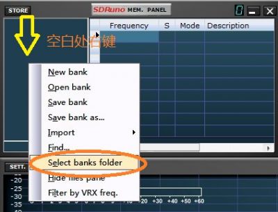

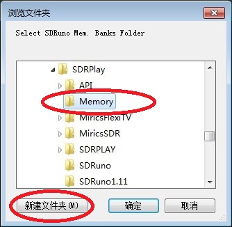

打开后如如下图,空白处鼠标右键 如图示 选择或创建频率存储列表文件夹

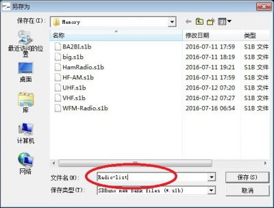

根据需要选择目录 或创建 注意最后确定保存!

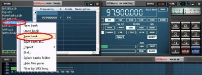

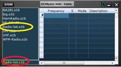

确定 后返回到存储器控制面板 在鼠标右键. 如图选择,根据需要创建保存一个“存储文件”
根据需要自定义命名 如“ radio-list” 并保存
保存后会发现刚才创建的 Radio-list 已将在主列表中

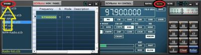

在RX控制窗口 如图所示 要选中 MCTR   之后点击 STORE 当请的工作频率就包括模式会自动传给存储列表文件
!!!注意要RSP在SDRuno工作运行状态!!!

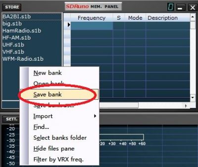

当所有频率模式进入列表注意要保存!如图操作

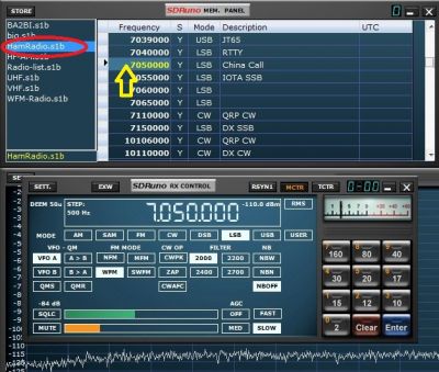

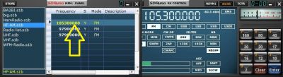

调用存贮器频率方法 如图所示 打开 MEM PAN 点击相应的存数列表 再点击相应的存储频率会自动设定为当前工作频率模式使用
不同的频率列表...

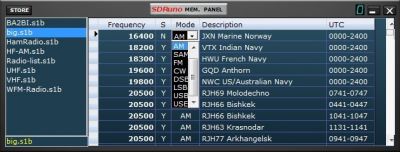

存储器控制面板 频率  鼠标可以双击 用键盘编辑输入 模式双击后有选择列表 .
删除列表的存储频率方法 在选中的频率上 按键盘上的 Del 即可...

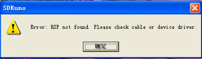

软件有了,不会安装驱动。点击软件就出现各种报错。是不是我的系统问题

回 bg2sgg 的帖子
bg2sgg:[图片]软件有了,不会安装驱动。点击软件就出现各种报错。是不是我的系统问题
 (2017-01-04 17:17)
你用的啥接收设备啊?不需要单独装驱动的啊

楼上的,2楼的估计用电视棒来做接收设备。

回 BH4STZ 的帖子
BH4STZ:你用的啥接收设备啊?不需要单独装驱动的啊 (2017-01-05 08:46)
已经搞定了,是我驱动没装上的原因
