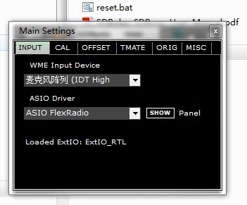

只看该作者 2楼 发表于: 2016-12-22
能用啊,不过要用程序组里有括号的那个。SDRuno(EXTIO)

回 husy 的帖子
husy:能用啊,不过要用程序组里有括号的那个。SDRuno(EXTIO)
[图片] (2016-12-22 14:33)
我也是用那个extio的,可以启动,但setting里面选不到RTL的信号,可以选电脑的mic,选了可以有反应。
是否要有一个类似extio.rtl.dll的文件才行?

只看该作者 4楼 发表于: 2016-12-24
对,那个相应的EXTIO DLL文件,一定要放在“我的文档”目录下,不是软件的安装目录下。

回 husy 的帖子
husy:对,那个相应的EXTIO DLL文件,一定要放在“我的文档”目录下,不是软件的安装目录下。 (2016-12-24 17:09)
收到,谢谢HUSY,真他妈叼转。。。

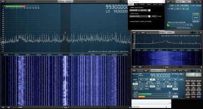

只看该作者 6楼 发表于: 2016-12-25
使用RTL发现找不到调节增益的地方(不是AGC),调S表和频率基准的就找到。有么?RTL收用X520天线收UV,过载了。

只看该作者 7楼 发表于: 2016-12-25
顺道提一下,我用x520收UV,那个SUNRADIO的DDC接收机,加了20db衰减器,还是能在439MHZ收到FM广播台,真无语。
