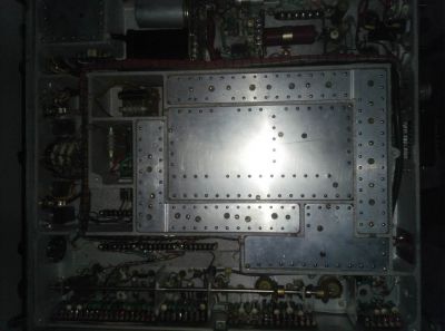

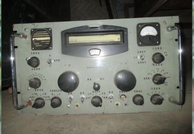

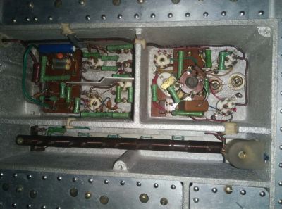

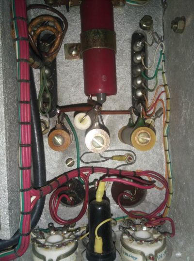

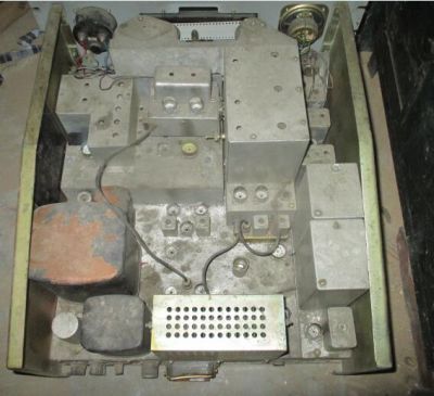

最近收了一台22个电子管三次变频的接收机WS423,小毛病已经修好,现在发上来,但没外壳,大家给想想办法看怎样做个壳子
小图 | 大图 图片
  • 刚来的时候全是土,只有两只6K4和一只6J1,很重的家伙

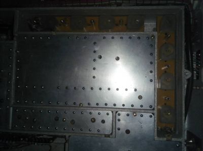

  • 机器的底板

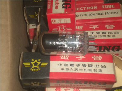

  • 手头没有这个在某宝上买了7只结果商家给了14只经测试全是好的
  • 看了看手头所有的管子,只缺这三只6J9,某宝上直接购来几元钱一只不贵

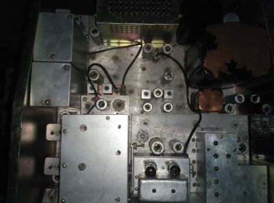

  • 这机器的底盘做的很扎实
  • 内部1
  • 内部2

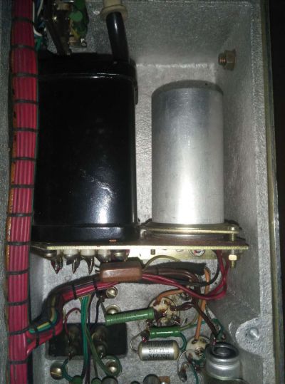

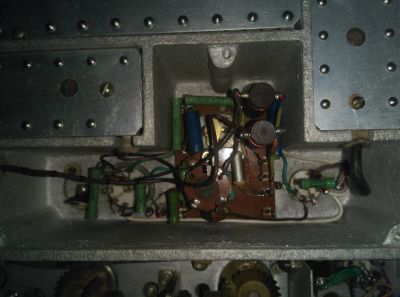

  • 输出变压器

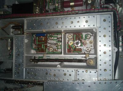

  • 衰减单元的底屏蔽
  • 面板

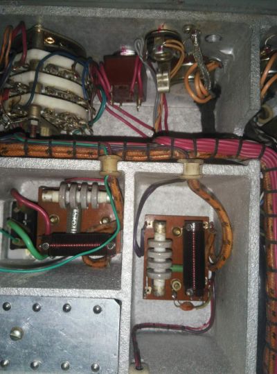

  • 电容用红塑料牢牢的固定在铸铝的底座上
  • 哈罗CQ火腿社区 - 设备 - 收了一台22个电子管三次变频的接收机WS423

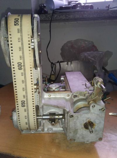

  • 胶片显示频率,做的很好,每一个小格1千赫兹的分辨率,高端低端误差不过一两个小格,如果以后能有维修手册在仔细的调一边估计会更准,现在如果用机器里面的100千赫校准器随时校准的话高低端几乎是没有什么误差的

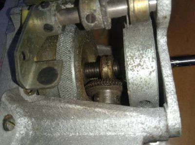

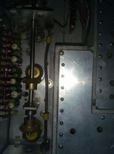

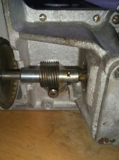

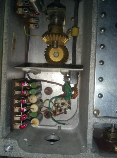

  • 就这个蜗杆和旁边的齿轮脱离了,把几个螺丝调整了一下就好了,双差齿轮的弹簧没了,自己找了一根弹簧拉直后按照原来的样子做了一个,效果非常好的
  • 应该是储能轮吧挺大挺厚的

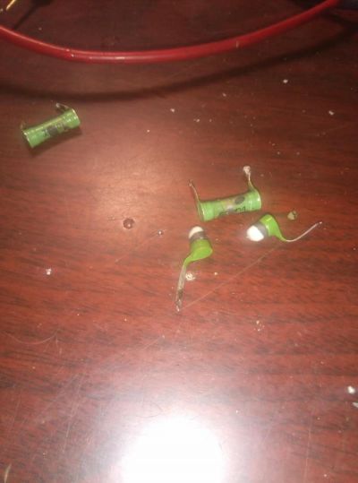

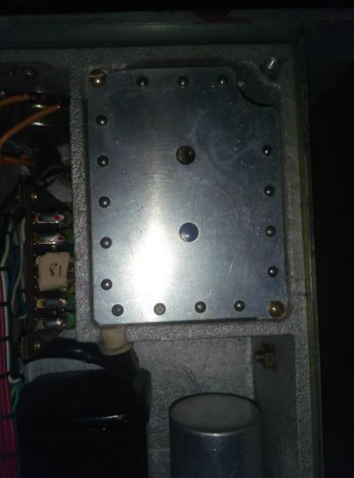

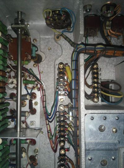

  • 衰减器烧毁了三个碳膜电阻换上了
  • 烧断的电阻

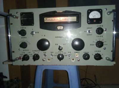

  • 前面板
