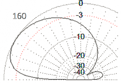

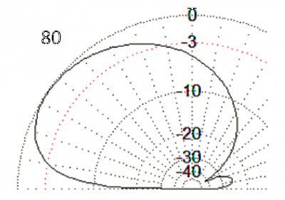

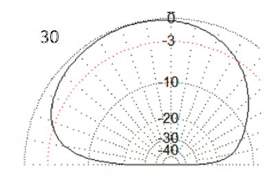

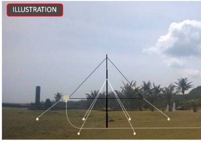

这里是这个天线的官方图片和性能参数图片:
顶高8米,下面阵子离地面2.5米左右,两边各处去4米,地锚位置在7米左右。一个三角形LOOP形式的接收天线,单一方向,巴伦位置是信号进来的方向,假如需要多方向接收,就要用多套天线,来做切换。开发者自己有制作一套带3个天线切换的控制器,里面集成了放大器,带通滤波器,天线切换器,PTT保护等功能,可以自动同步电台,也可以手工切换带通滤波器位置。当然天线切换至能靠手动。

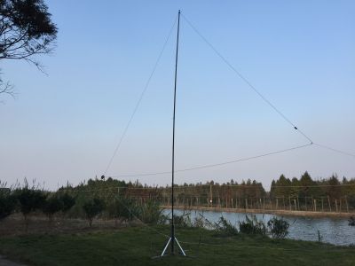

具体天线图片如下:

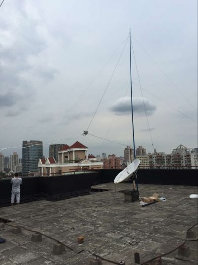

这张照片是在BH4AYG楼顶架设的:
这张照片是在IOTA 横沙岛架设的:照片里天线比较不明显,大家要仔细看。对比的是一套30米周长的LOOP。实际使用下来可能是当天传播不好,狗屁也没有啥听到。
这张照片是在2016 CQWW CW 横沙岛架设的:架设位置在 RTX这里。也就是靠近收发机这里。

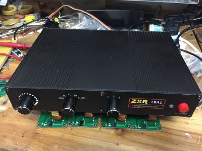

有160-30米波段带通滤波器的放大器图片如下:
天线架设要求如下:
天线杆子高至少8米,需要有稳定的基础,左右两边拉开14米,4角拉绳固定。馈电线使用75欧姆RG6电缆,也就是 -5的有线电视电缆就可以。接口使用块装的75欧姆头。放大器后部使用RCA头。整个天线架设30分钟一个人就能搞定。当然假如要多方向的那么就30 N倍时间。

前后比:这个天线用SDR的时候没有明显的前后比差异,这个是BA4TB说的,但是我在BH4AYG楼顶测试的时候有明显的前后比,BA5CWAH0K上测试的结果也是有前后比,这个也说明了这款天线作为接收天线来说,在楼顶没也能有较准确的性能体现,其实各位有所不知,其实楼顶的地比土地上的地更加准确,更加平稳,应为各位想想,楼顶现在都是预制板,或者是钢筋水泥浇筑,钢筋在楼顶扮演了重要的地面反射的角色。
信噪比:接收天线其实不谈这个增益问题,不过也不得不谈论一下,我个人认为,在40米上波段上,对比一个有增益,有半波长高度的2单元YAGI来说,这个天线就不是那么的有优势了,不过在城市里,噪音恶劣的条件下,这个小天线体现出来的价值要高于预期,应为各位知道,噪音是抹杀一切的罪魁祸首,能降低噪音,突出信噪比,才是这个小接收天线的初衷,所以,在我感觉上,突出信噪比这点,这款天线是称职的。
架设过程:这个天线是一个简单快速的小天线,尺寸单边在8米,也就是说周长24米左右,一个正三角形,我们几次架设,基本上30分钟就能完成一套,用普通的10米鱼竿就可以临时使用了,但是想要长期固定架设,还是需要比较坚硬的玻璃钢杆的,但是不能用金属的管子,这个也是天线架设时要注意的,或者你没有用杆子中间支撑也可以,两个楼之间吊着,就是说,整个天线中间不能有金属物体穿过。

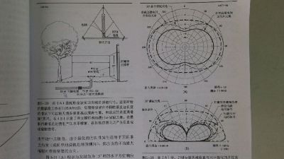

来张低波段接收天线的对比表.
这个天线应该和单个的K9AY loop差不多

ESA的天线,在好几个地方做过试验,我自己用过两次,争议挺大的,后来我结合自己的体验,认真思考了一下:
1 这是一个FLAG或者pannet天线的变形,他的方向性和基本状态没有本质的区别,区别在于架设的方法
2 这类天线的前后比是有的,但是方向性系数并不是非常高,实际上所有的同类尺寸的行波天线都是类似的,比如K9AY,方向图都是一个正面半边是个很胖的心型。
3 在噪声低的地方本来就没什么用,这次在AH0K的测试体现了这一点,对比主力的倒v发射或GP发射天线,无论是beverage还是这个龙虾天线,都没有帮上太大的忙,但是从听感来讲,beverage其实有一点改善的,龙虾听感上和发射天线差别不大。
4 切换方向时,能发现两个方向的信号有明显的区分,这就说明如果噪声正好是你的背后,那这个天线肯定有帮助,如果噪声和信号在同一个120°范围内,这天线能期的效果就大大降低了。
5 综上所述,如果噪声源是四面八方来的,这天线能改善一定的收听效果,如果噪声和信号相差120度以上,改善会很明显,如果噪声和信号基本上在同一边,这天线就没有效果,如果噪声本来就很低,这天线也没啥帮助。

ESA的接收天线放大器做得不错,可变增益,可选择天线,还自带30-160米的BPF,这对于竞赛台来讲是必须的。

本来作为有幸体验者,应该来说说用后感。大神一席话基本就概括全,没啥要补充的了 。其实刚架好这副天线的时候,我拍过一段视频,是在80米收听棒子的广播,同样是和三角形loop作比较,差异还是很明显的。loop噪声很大,几乎不能分辨,切换到这个天线,信号立马很清晰。那个时候内心还是小鸡冻了一下的 。谁知道这段视频现在找不到了,一直以为云端会有,翻了一天都没找着,唉~~因为没有很远的信号做比对,能听见的都是JA、HL神马的,我不能单纯地评价这个天线好或者不好,ESA最自信的其实也就是他的PREAMP,他说他的放大器很好,我实际使用下来也确实不错,因为增益可调,对于低波段习惯了刺耳高噪声的筒子们,或可用这个功能降低噪声,也许能改善信噪比,说不定碰到real DX station,在若有若无时能发挥点作用呢

精华在那个前放上面
