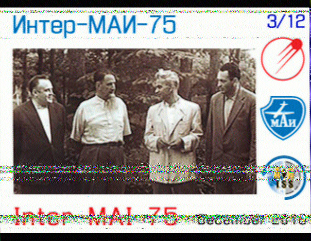

货物虽然没了,不过日子还要照旧过下去。比如日常工作中的一部分——SSTV下传SSTV慢扫描电视是一种利用无线电传递图像的方式,通过各种各样的调制方式将图片转化为音频信号,然后通过普通使用电台的方式将其发射出去,接收到这个信号之后,可以使用电脑软件将声音重新转化为图像信息。国际空间站上会安排宇航员使用业余无线电台定期或在节日、纪念日的时候下传一些SSTV图片,供地面上的业余无线电爱好者接收。
国际空间站上曾下传的SSTV图片,纪念尤里·加加林

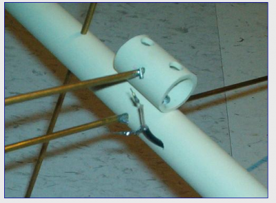

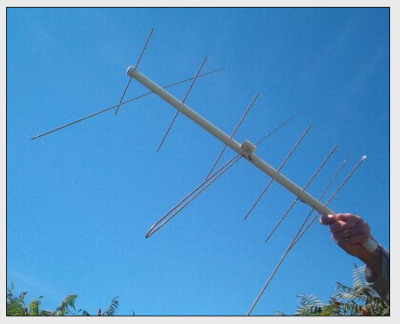

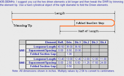

北京时间2016年12月8日20:35~12月9日2:00和12月9日20:40~12月10日1:40这两个时间段内下传图片,下传图片的频率是145.800MHz。
先准备八木天线。
http://ve2zaz.net/Arrow_Ant/Arrow_Style_Ant.htm
http://www.fredspinner.com/W0FMS/CheapYagi/vjbcy.html

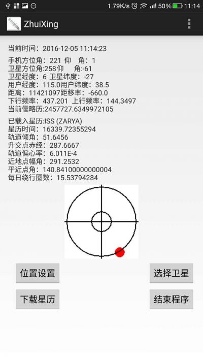

星历上的上下行频率对吗?
我刚安装的zhuixing软件,显示ISS的下行频率是437.200

只看该作者 8楼 发表于: 2016-12-05
确认了    SSTV下行是145.800

只看该作者 9楼 发表于: 2016-12-05
这个软件除了卫星方位外,其他参数是要自己设置的。

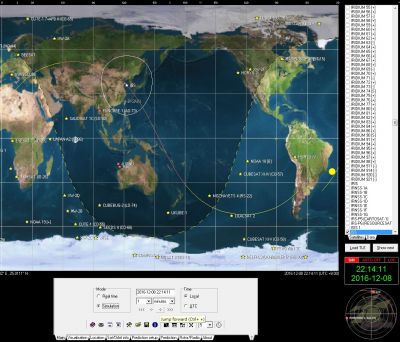

北京过境时间地点
[ 此帖被bg1pc在2016-12-06 11:28重新编辑 ]

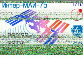

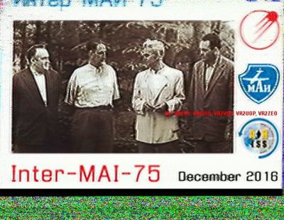

香港團隊 VR2GY, VR2UGP, VR2UIO, VR2VBU 在 12月8日晚上接收的成果
SSTV_2016-12-08.mp3.mp3 (2314 K) 下载次数:37 [试播]
