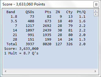

四、成绩统计
QSO数量超计划完成,系数离目标甚远。

总结:
一、此次比赛从OP数量来说完全是绰绰有余,唯一可以欣慰的就是完成了数量目标;
二、事实上系数是有史以来最差的一次,主叫OP在比赛开始的第一天完全忽略了系数的操作,错失了很多黄金系数传播窗口;系数台因为B4T比赛场地天线的限制不适合同波段抓系数,几乎是形同虚设;
三、80米第一天晚上因为天线和功放原因也错失了很多系数,其它波段天线也存在一些问题;
四、大部分OP对电台设备等操作不熟练,耐心不足及过分依赖dxcluster,喜欢沉浸在MR式的Pileup中而乐此不疲;
五、有幸作为本次比赛筹划人和主力OP,确实发现了自身存在的这些不足,希望下一次比赛因此而能得到改善;

40米用的爽吧,但是系数差的一逼!
就是差别在系数上,输给了BY5HB,呵呵,比较可惜。

还是应该多用电台的波轮用耳朵来寻找系数,不能光靠skimmer和dxcluster.
光靠点Bandmap会失去很多不算稀有的系数电台.

看了几个M2台的成绩,无论是B7P B4T 还是BY5HB,系数实在是有点问题,还远谈不上激进,只能说是比较松懈的系数策略。
