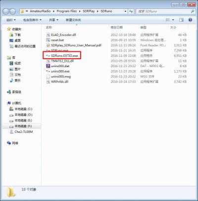

在SDRuno 安装目录有一个“ SDRuno.EXTIO.exe” 运行(或创建快捷方式)
SDRplay的官方SDRuno平台下载,见论坛资源贴
RTL-SDR的扩展(群共享里有) ExtIO_RTL2832.dll 复制到我的文档目录
[ 此帖被BA2Bi在2018-01-13 11:00重新编辑 ]

那个EXTIO.DLL在哪里能下载?我用这个方式打开软件时,说EXTIO.DLL不存在。

我刚才测试了一下 可以啊 SDRuno 最新版本 1.11

RTL-SDR貌似最高只能在1.05版本下运行,1.11下运行不了。

个EXTIO DLL库,原来是要放到“我的文档”下的,软件才会认,放到安装目录下,是不会认的。
