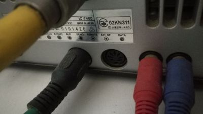

在用短波设备就一台ICOM7400,记得当时是论坛上买的二手的日本本土机器,因为一直用的是国产R8天线,各个波段的驻波表现都不错,在ICOM7400的表头上看驻波也一直正常,所以也就从来没有用过驻波功率表看过机器的发射功率,虽然家里有一台CN801H驻波表,就这么一直用了五六年,期间各种DX,TEST,也没有觉得功率方面有什么不对劲。最近几天闲着没事,自己在家做了条鱼竿天线,试天线的时候就把CN801H接上去了,这个才发现7M发射功率才有25W左右,于是又在驻波表后面接上假负载测试,结果发现14M功率偏大在55W左右,其他波段基本都在50W,1.8M和3.8M只有30瓦不到,V段也只有25W。因为对机器研究不深,请坛内大仙帮忙给诊断一下,看看是我的机器本身就是小功率50W的本土机器呢?还是机器的功放部分坏了导致功率不足?另外有没有没法能把功率恢复的100W使用呢?合着这么多年一直在无意中的QRP啊。

感觉电台本身就是小功率的可能性比较大

QRP ??? 50W???
日本国内行货是有50w的规格的,这个可能性更大。
话说,你从来没调过功率吗? 面板上发射功率也有显示的吧?

一直没有刻意关注过功率,机器表头上功率指示是个进度条,每次看了进度条都拉了好长所以也没多想,平时也调整功率旋钮,旋钮调小进度条也只有一格左右。所以每次看功率大小我一般都是看功率调整旋钮,用了这么多年也没仔细看过表头功率指示。
CK让扔垃圾桶,可是没有余粮换机器,只有将就着用了。这个情况是不是换个功放管就能把功率给搞上去呢?谁知道这个机器的功放管型号,我准备去买功放管换上试试了。
