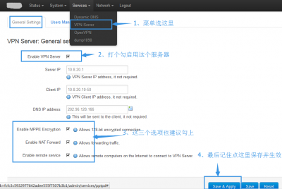

首先:净土上得有网络,互联网宽带接入,还得有公网地址,这可是前提条件,达不到的话就可以了...........不过现在的老大又开始疯了,没有网就自架
然后,得有个接入设备,找个可以刷成OPENWRT的路由器吧,最好性要好点的,例如内存32M以上、ROM要8M起、CPU得300MHz起点,这里有openwrt的支持列表:https://wiki.openwrt.org/toh/start
装好以后,先得把上网设好,这个就废话不说了,不懂的问度娘......
网络也通以后,登陆到OPENWRT的管理界面,然后按图来吧

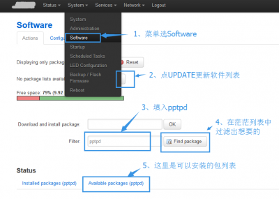

1、安装PPTPD软件
如果没有找到luci-app-pptp.ipk,可以用我后面的附件来安装

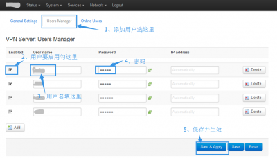

2、配置PPTP服务
3、配置PPTP的用户
4、下面的操作就要胆大心细了

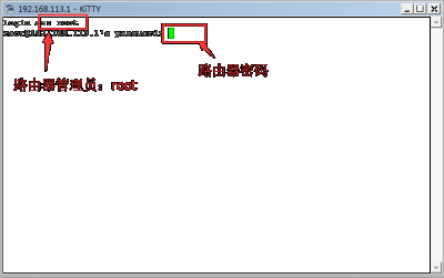

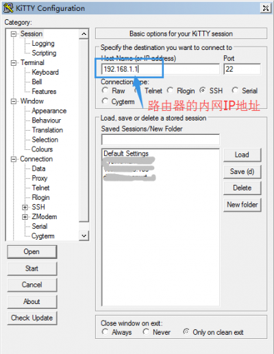

用PUTTY或KITTY或者其它SSH的软件登陆路由器
5、输入用户名和密码

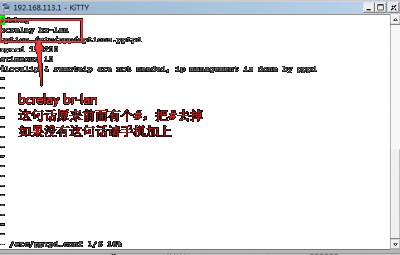

6、修改一个配置文件,用下面的命令
vi /etc/pptpd.conf
修改的内容是一定要有一句:bcrelay br-lan
修改完了用:x保存
7、然后要重启
/etc/init.d/pptpd restart

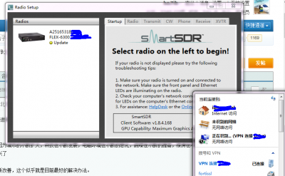

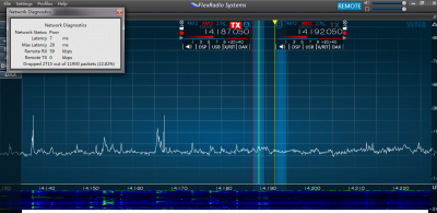

然后,你就可以用电脑去连这个PPTP VPN服务器,连通后启动smartsdr,自然就能接收到芙列斯的广播包,然后连上机器远程开心了
当然还可以用IPHONE6,IPAD 4 PRO等装B神器去远程连接这个路由器,也就是VPN连接了,但只限能支持PPTP VPN拔号的IOS 9系统,IOS 10由于去掉了PPTP协议无法使用(当然有其它解决方案,以后有空再写吧)
smartsdr的图片改天补吧,或者可以参考站长的帖http://www.hellocq.net/forum/read.php?tid=350595
