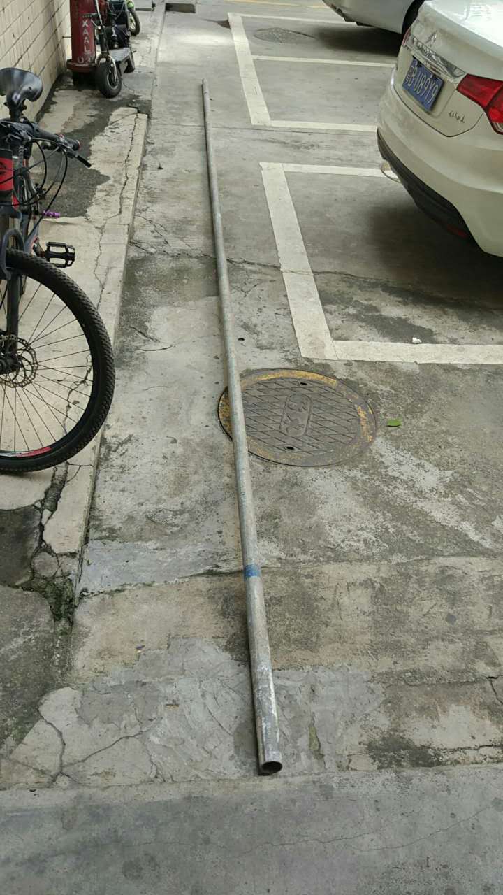

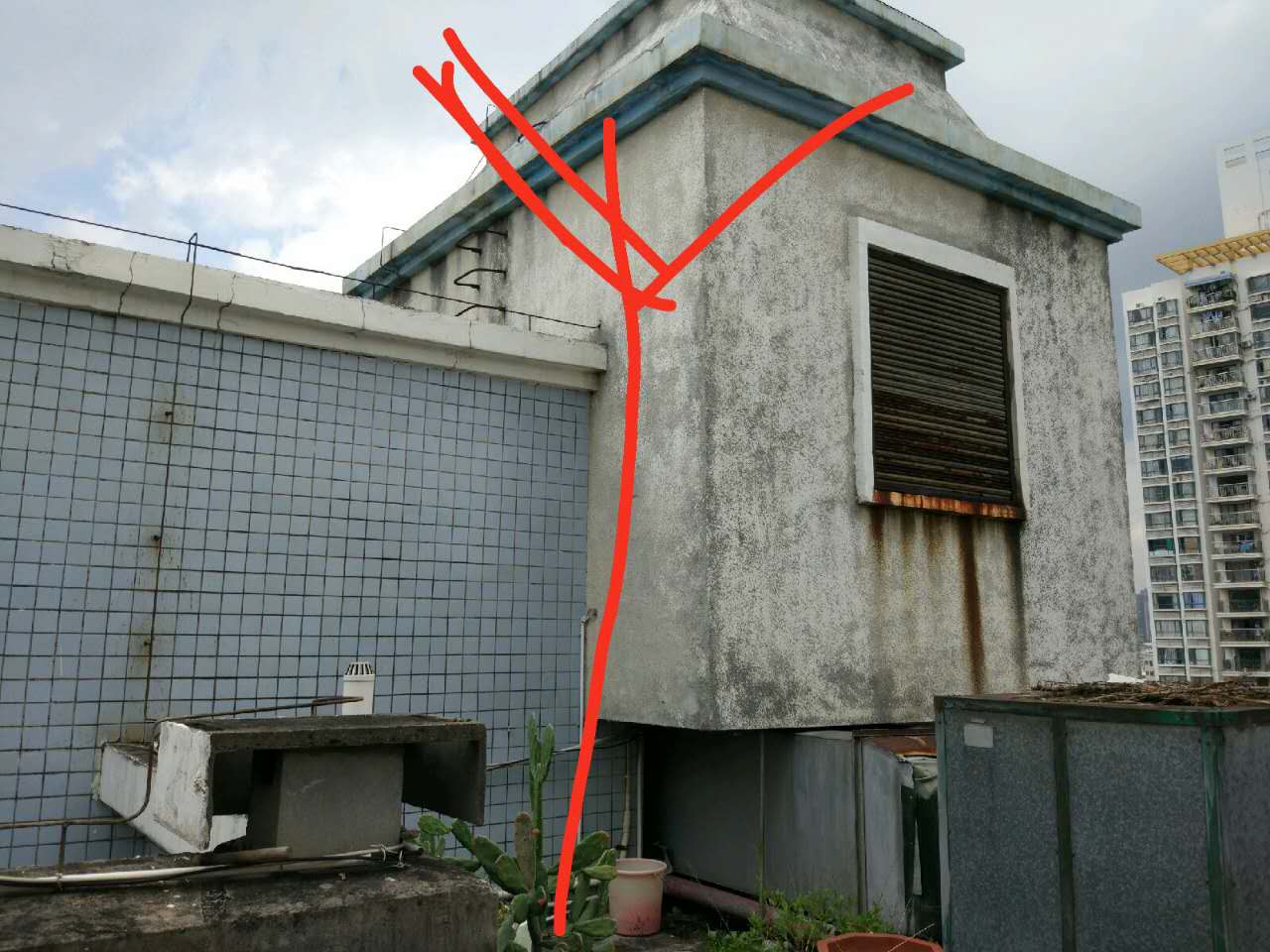

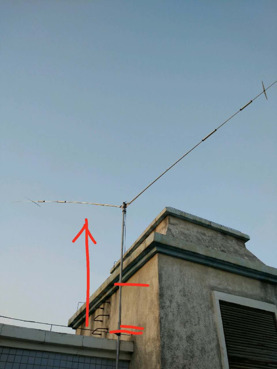

我的初步方案,首先是安全,其次是效果,想顺着电梯井一路上行架设,不挂风绳,中间为U段棒子天线,说干就干,开工

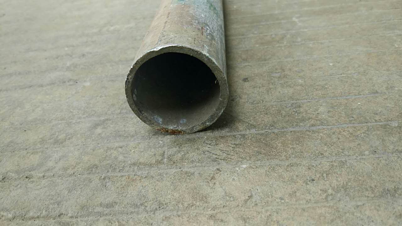

各种材料准备,找到了1根旧的DN40镀锡管,因为不好找,老板有点坐地起价的意思,最终125成交!
厚度看着还是不错的!这个地方,犯下第一个错,买回来,没有考虑到上楼的问题,当时就一阵头大了!无赖之下,只能切割成两半,到楼顶后,再进行焊接,整个过程,足足用了一天。

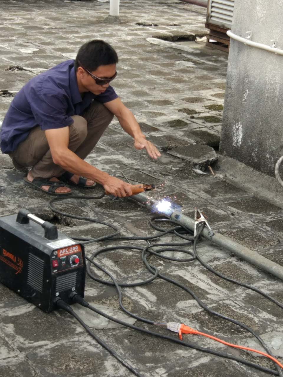

焊工师傅还是不错的,3下5除2,一会就搞定了,看上去,还行,外面包了两块角铁。
由于镀锌管成色不好,后面又买了两瓶油漆,重新进行喷涂,特别连接处,焊接部份的角铁,重点关怀,防止生锈!

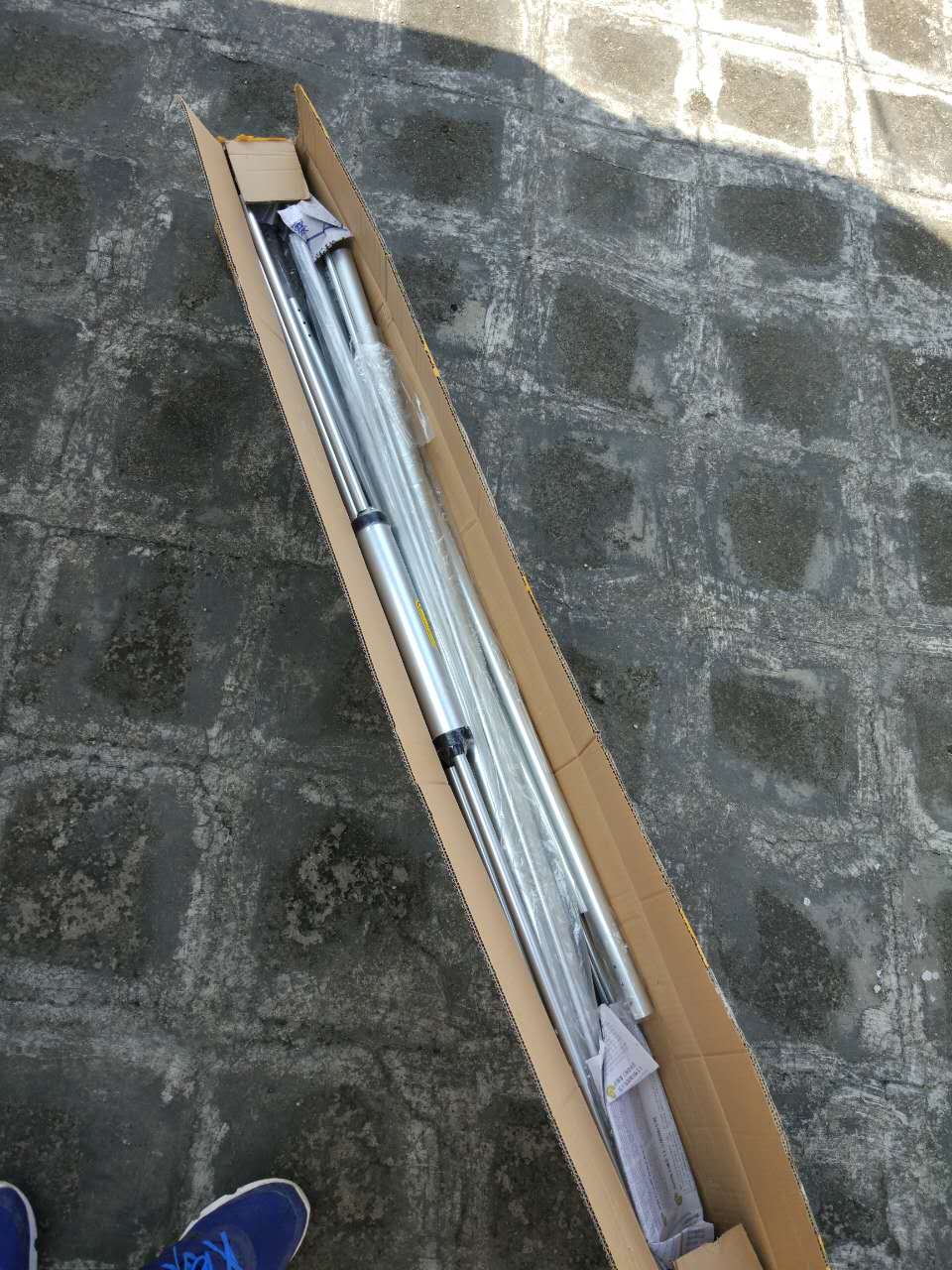

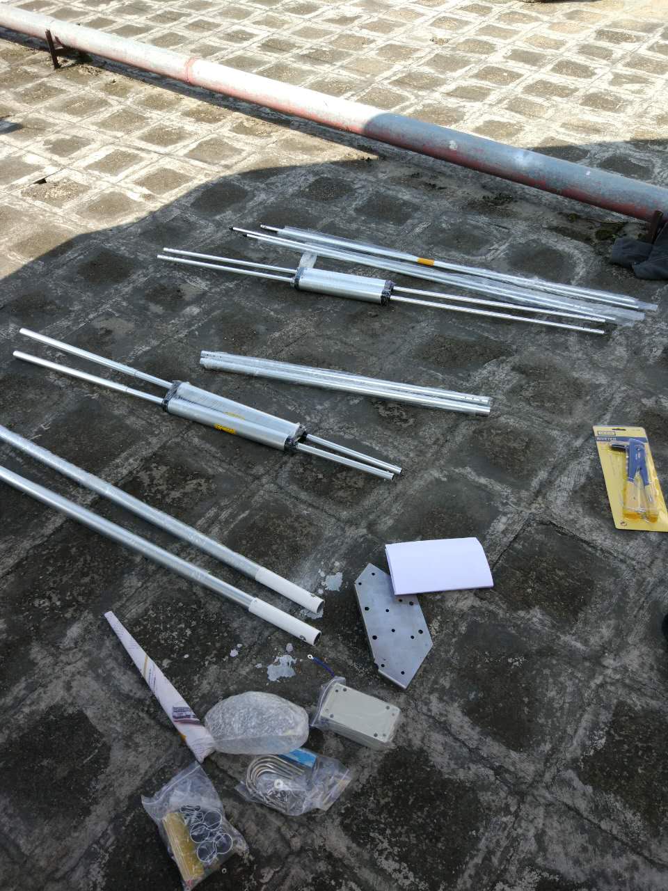

支撑竿算是搞定了,开始组装750正V天线,开箱,各种配件。
打开后,发现第一节的三个孔没有灌穿,这个怎么安装了(没有看说明书),现场打电话给叶老师,原来,还需要一种神器,对叶老师表示感谢!
按类型分类放好,神器=铆钉枪,五金店购买
组装天线大约1.5小时,不算难,中间过程略过。。。。。。

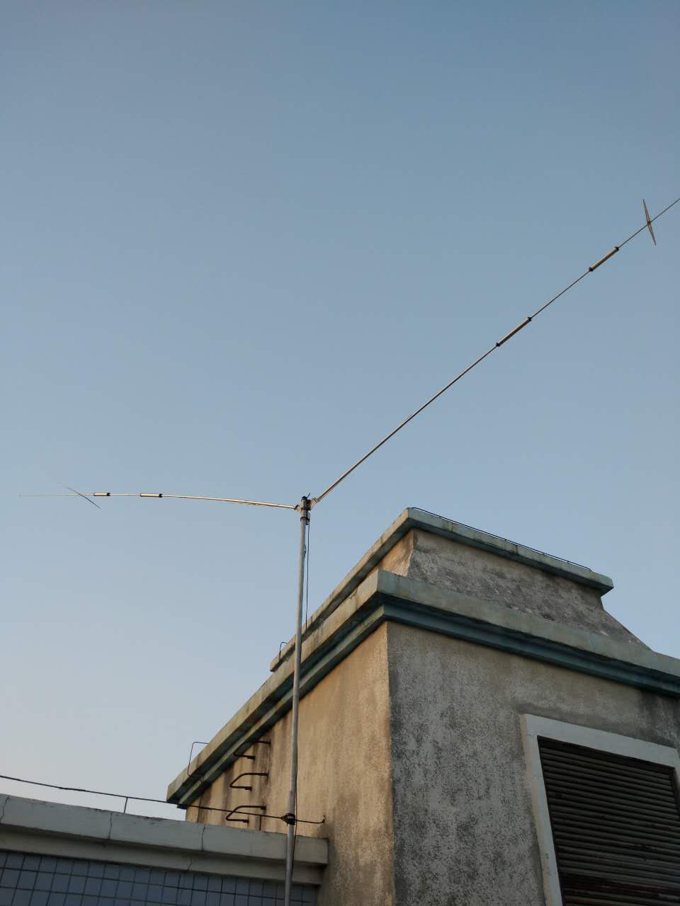

天线上架,因为是单枪匹马,非常痛苦!特别是把装好的750天线立起来时,半个多小时没有成功!(杠杆原理,看着还行,举起来根本不可能),这是犯的第二个错,预估不足,又过去半个小时,好大的太阳哈,衣服都湿透了!
放弃吗?不,无线电人就是折腾!
变!变!变!

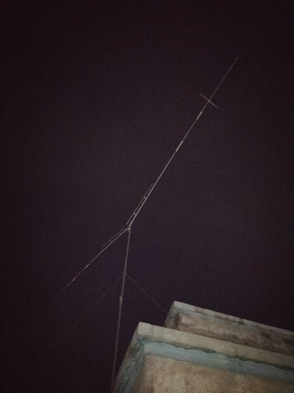

改变思路,先装好支撑竿,立起来后,再装两翼,经过实践检验,方案可行!首次成功起飞!
希望后来人也能从中吸取一点经验哈,为此,手腕疼痛1周还未痊愈!
U段天线,原计划一起上楼的,由于线路是空降,不太方便,放弃了

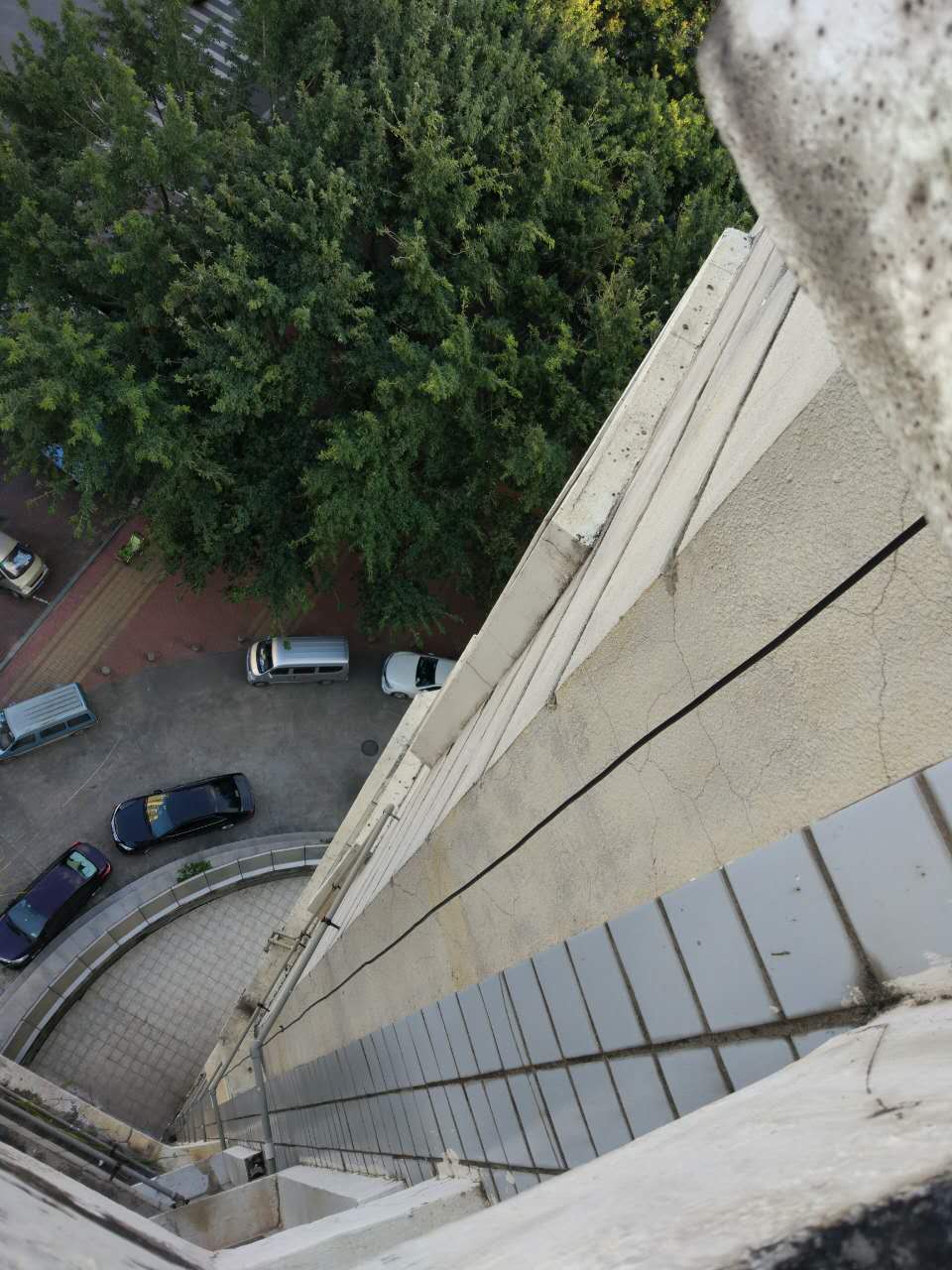

馈线直接从楼顶顺着水管到楼下,长度大约75米(当时,没有考虑到有长度的要求,为后面埋下伏笔)

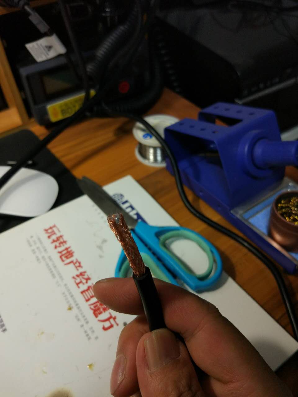

50-5的馈线,做头是基本工,自己动手,丰衣足食!

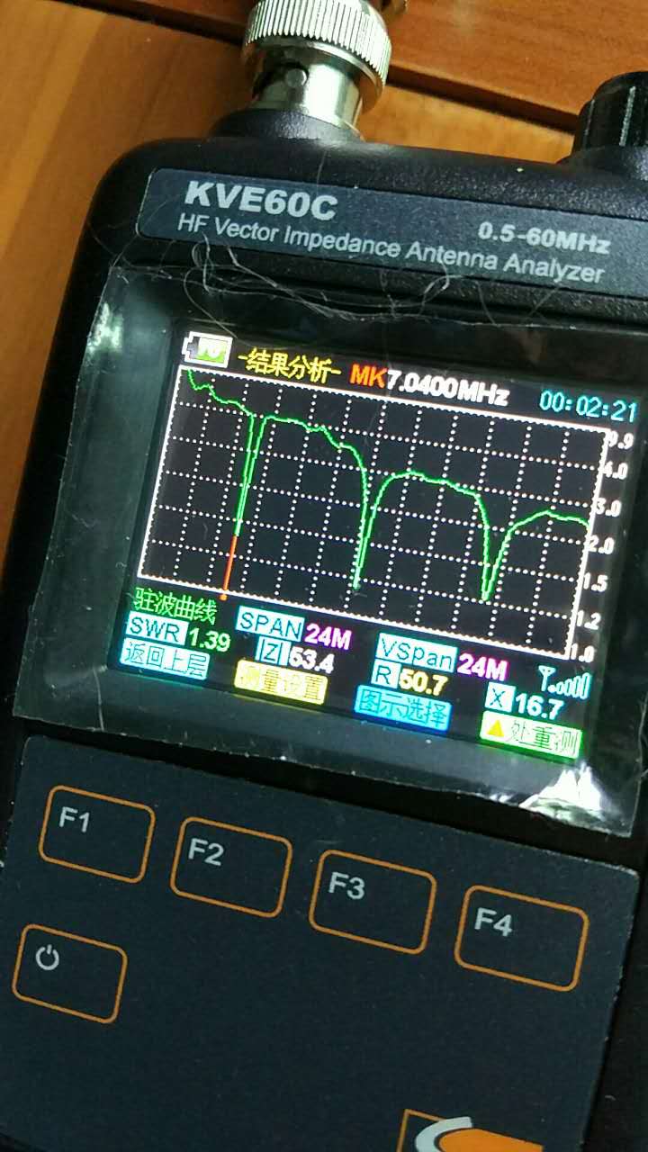

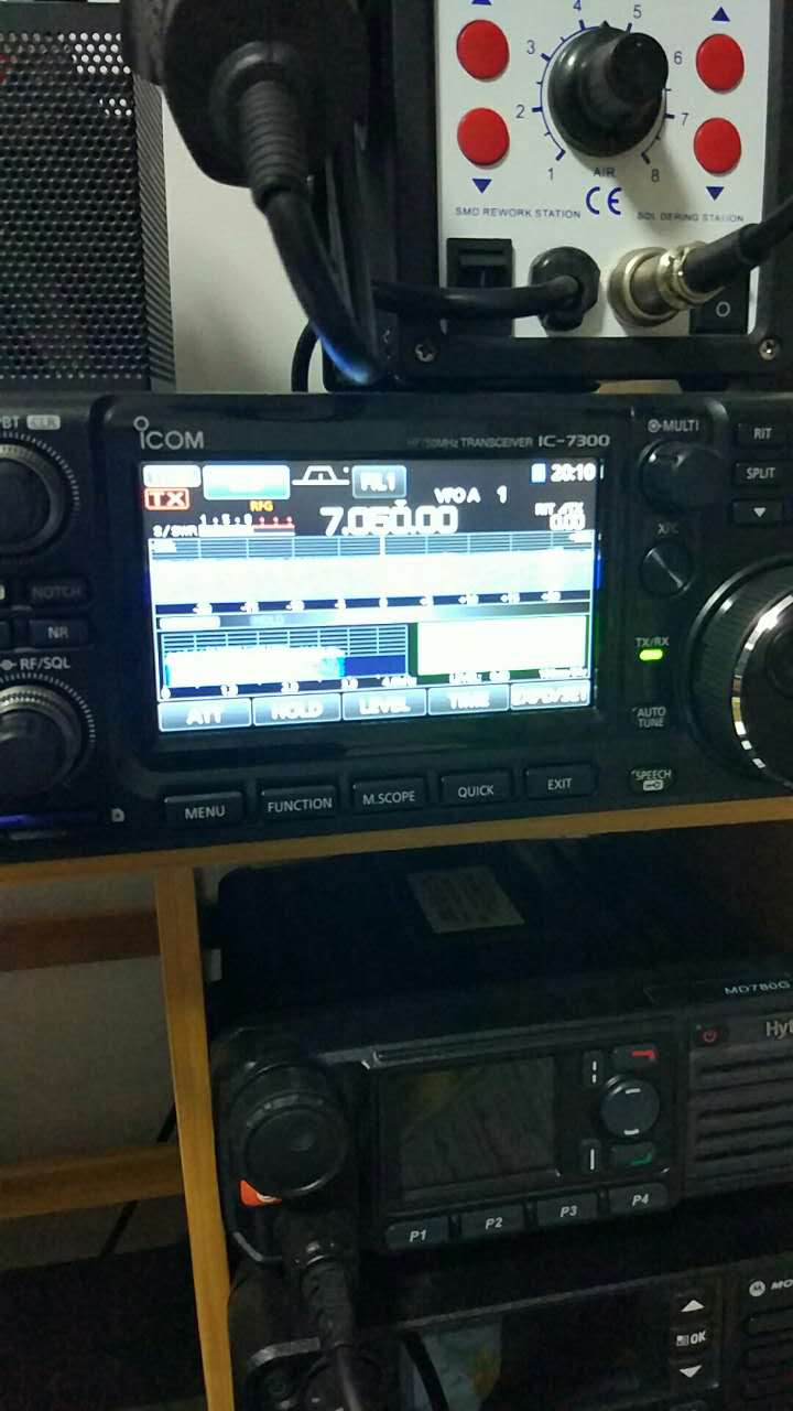

天线架设完成,开机试验,发现底噪有点大,90%是噪音,这咱整哈?

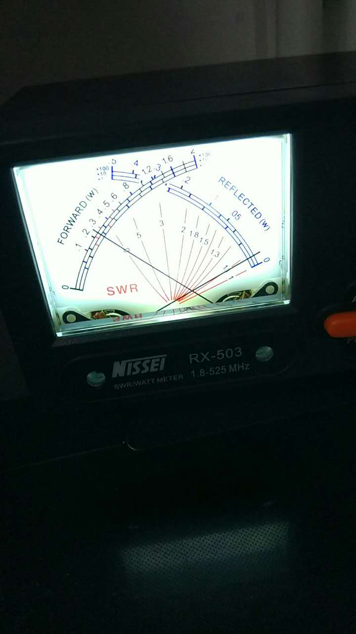

各段驻波还好,都在1.5以下,底噪成了最大的问题,怎么办,怎么办?

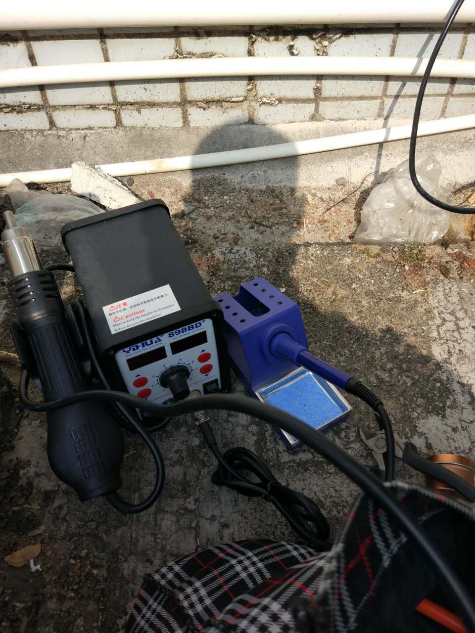

用烙铁仔细焊接,希望影响不大!
虽然处理掉25米馈线,但发现底噪并没有明显的改善,,咱处理哈?(难道只是影响发射)
在QQ群里求助各位老师,此处,特别感谢BH3CS老师,经过分析,怀疑是天线高度不够,7M被电梯井遮挡!
只能想办法升高天线了,这就是,为什么要对天线二次起飞!

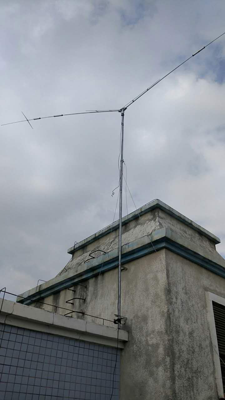

以上是起飞的思路,由于一个人操作,细节、细节、还是细节!先后顺序一定不能错!
又是一天,又是一个人哈,独自上拉,独自固定,后来想想,还是蛮危险的哈!
由于上楼后,固定在墙上的部份只有1.5米,稳定性就存在了问题,必须要拉风绳了,上面有三根304的钢丝,5MM的,就是为风绳而生
拉完后的效果图,看到钢丝了不,整体高度,比楼顶的置高点还高出4米
经过测试,各段驻波依然OK,通联效果在7050上有一定的提升!
除了提升高度之外,影响效果的重要因素,还有天气!
第二天7点,在阳光的沐浴下,7050频点上,以59+10的信号,抄收到山东一位HAM的信号!
再次感谢给予帮助的朋友,叶老师、BH3CS、BD7ITW、BD7KBB

如果风大,,有点危险
也试过一人装  730v  但 只有  2 米高

噪声呢?还是那么大吧?改善驻波并不能改善噪声。。

只看该作者 5楼 发表于: 2016-11-14
看起来离旁边房顶很近,如果有可能最好把他移开

有一定的好转

这个电梯井是楼顶的置高点哈,也考虑过围强,担心刮风,掉到楼下砸到人了,同时,风绳也是一个问题@永远的FM
