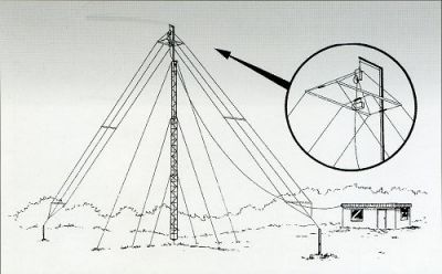

一、V方式架设
       V架设主要用于全向360度无盲区通讯和兼顾远距离定向通信,通讯距离可达2000--3000公里以上。在半径0—1000公里,工作频率12MHZ以下时,在通信区域内,没有盲区。故常用于通信组网中,作为中心基站,也可以用于地方站台,组成可靠的通讯应急保障网!工作频率在12MHZ以上时,天线同时也支持远距离定向通讯,通讯距离可达2000---3000公里以上,天线振子的正面就是它的最大辐射方向。
    架设方法:建议高度6---7.5米以上,天线顶端夹角为10---120度(夹角越小通讯范围越近),尾端离地面高度1.5—2米。如须1000公里内通讯,天线的架设方向没有限制,如果要求更远距离通讯,天线的正面须朝向通讯方向为宜。吊装时,先用绝缘绳将振子中间巴伦的2个接线端处固定后,吊起在立杆顶端即可,按照一定的天线夹角拉紧天线2个尾端,使得振子斜向拉直,固定即可完成安装工作。
    架设时要注意:不锈钢索振子不要碰到金属立杆,吊拉时,巴伦不要受到拉力,巴伦不可承受重力和拉力,吊拉的绝缘绳,应牵拉巴伦2端的不锈钢钢索振子,不锈钢振子可承受300公斤拉力哦。馈线要固定在立杆上,在距离地面3米处,馈线上安装同轴防雷器,做好安全防雷。天线中部安装(配套)的黄色铝壳部件2端螺丝要做好防锈(涂抹厚重的黄油即可)。
    倒V架设适用于中心站对各方向分站的通信组网,形成可靠的通讯网络。并兼顾了水平极化波和垂直极化波,对使用水平天线的固定台、使用垂直鞭天线的车载台和个人背负台都有很好通讯效果。适应和应用十分广泛。

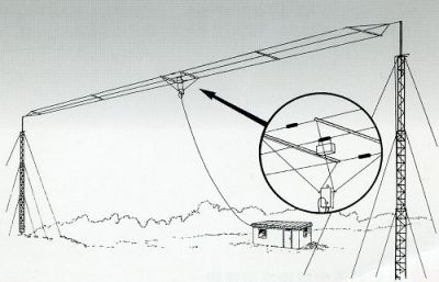

二、水平横拉方式架设
水平横拉方式主要用于远距离定向通讯,通讯距离可达3000公里以上。是远距离定向通信主力(并兼顾近距离全向360度无盲区通讯)。振子正面辐射信号最强,侧面也有一定的辐射(普通宽带和*形双极天线侧向少有辐射),同时在10MHZ以下具有0—300公里全向无盲区通讯。水平横拉架设时,立杆高度越高,通讯距离就越远。如通讯距离在1000公里以下,可选7.5米高度,如需要1000---2000公里通讯,建议高度7.5--9米,如需要通讯距离超过3000公里以上,高度建议在15—20米左右。
    天线水平横拉架设时,高度会影响信号辐射方向,天线架设高度2米时(低架),发射信号顺着振子的方向最强,方向图和高度7米时(高架)的方向,刚好错开90度,这种方式架设快速,主要用于户外临时固定应急通讯。高架7米时,信号方向是振子的垂直方向最强(即正面),更适合远距离定向通讯。高架和低架方式都没有近距离盲区。远近通讯都兼顾到。
    水平横拉架设,需要2支立杆,高度大于7.5米以上,立杆顶端安装滑轮,拉紧天线2端的钢索分别穿过顶部的滑轮后,把天线拉升起来,并拉紧成水平状态,即可。馈线要在距离地面3米处,馈线上安装同轴防雷器,做好安全防雷。天线中部安装(配套)的黄色铝壳部件2端螺丝要做好防锈(涂抹厚重的黄油即可)。
   水平横拉架设方式在天线的正面宽边方向辐射强于窄边方向,适合点对点、点对面的通信。
两侧支架高度以14波长效果最好。(例如:F=10MHz,支架最佳高度约7.5)
