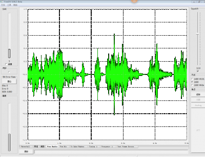

看看我安装的这个FreeDV软件的界面吧!楼主装好了这个软件吗?

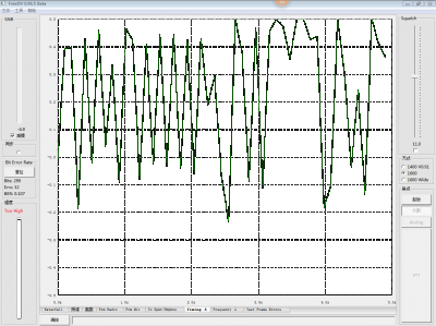

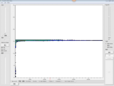

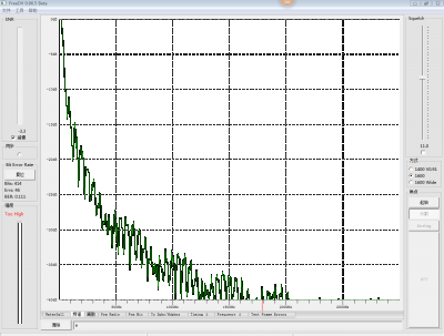

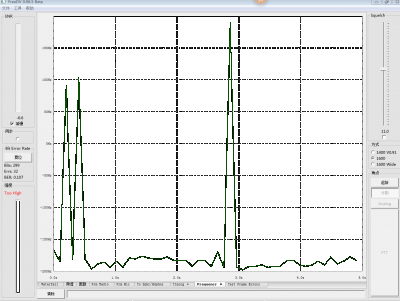

再上个软件截图与大家分享!

BA9BF:看看我安装的这个FreeDV软件的界面吧!楼主装好了这个软件吗?
....... (2016-09-11 15:20)
我的装好了。450D+LINK4(内含独立声卡)+笔记本,除了现在TX在按下软件PTT后正常动作但是松开软件PTT后却无法转换为RX模式外(电台保持TX状态),看上去一切正常。
但是, 前天用手机直接录了段 电脑上话筒呼叫然后软件输出到喇叭的调制后的声音 又用X108G对着电台话筒发射出来----  450D接收到电脑解调的模式 想试试这玩意到底怎样  结果却解调不出来声音  现在还不知道问题出在哪里?
  你那里有没有录好的调制后的信号声音 发我邮箱70531976@qq.com   给我试试首先接收系统有问题没
